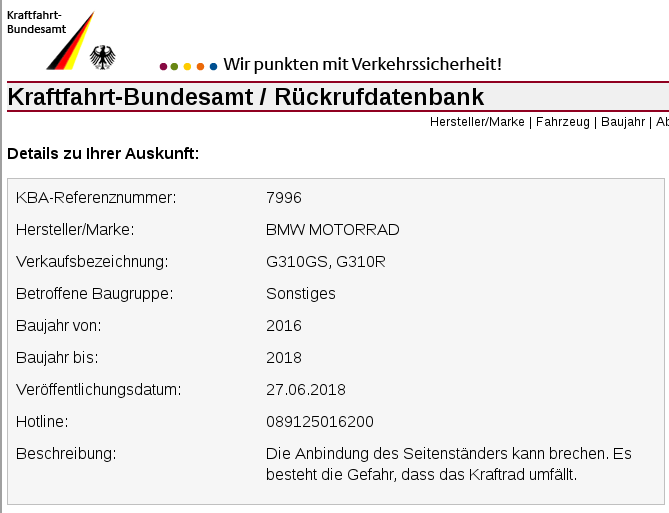

Es gibt hierzu bereits einen Parallelthread: http://www.bmw-g-forum.de/viewtopic.php?t=246
im Forum. Dort wird auch auf das amerikanische Forum verwiesen http://www.g310rforum.com/forum/337-2017-bmw-g310-r-gs-issues-problems/7105-anyone-experienced-broken-kickstands-5.html, auf kfz-rueckrufe.de https://www.kfz-rueckrufe.de/rueckruf-bmw-g310-kann-umkippen/4148 und auf das Kraftfahrzeugbundesamt (KBA Referenznummer 7996) https://www.kba-online.de/gpsg/jsp/gpsgStart.jsp. Danach sind alle Baujahre und beide Modelle, G 310 R und G 310 GS, betroffen.

Ja, es sind beide Modelle und alle Modelljahre betroffen (siehe KBA Verlautbarung: https://www.kba-online.de/gpsg/jsp/gpsgStart.jsp)
