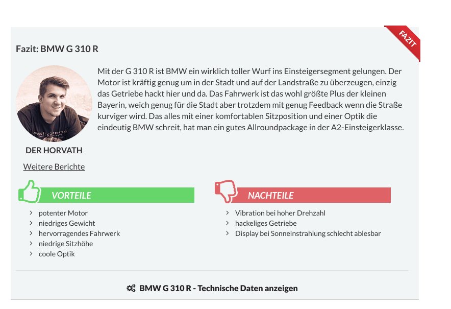

Beitragvon John551 » Di 7. Mai 2019, 12:46
habe diesen Bericht eben gefunden....
2019-05-06 18.32.05 www.1000ps.de 5c4e418be73f.jpg (73.37 KiB) 75964 mal betrachtet

Das hakelige Getriebe hat sich bei mir nach rund 3000 Kilometern vollkommen gegeben, sie schaltet sich echt gut.
Ansonsten bin ich, nachdem ich jetzt sogar den Tankdeckel zubringe :lol: echt zufrieden.
Ein wenig stört mich der Terminus "Einsteigerklasse" für alles, was leicht und wendig ist. Ein bisschen abwertend, finde ich. Hat durchaus seine Berechtigung, so mit Mountain - Bike Feeling rumzucruisen ;)
