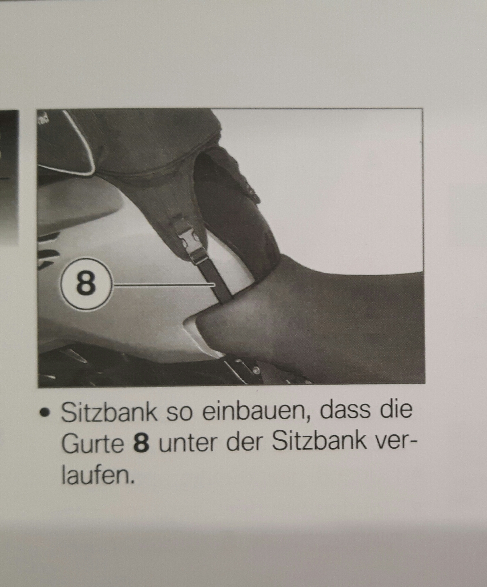

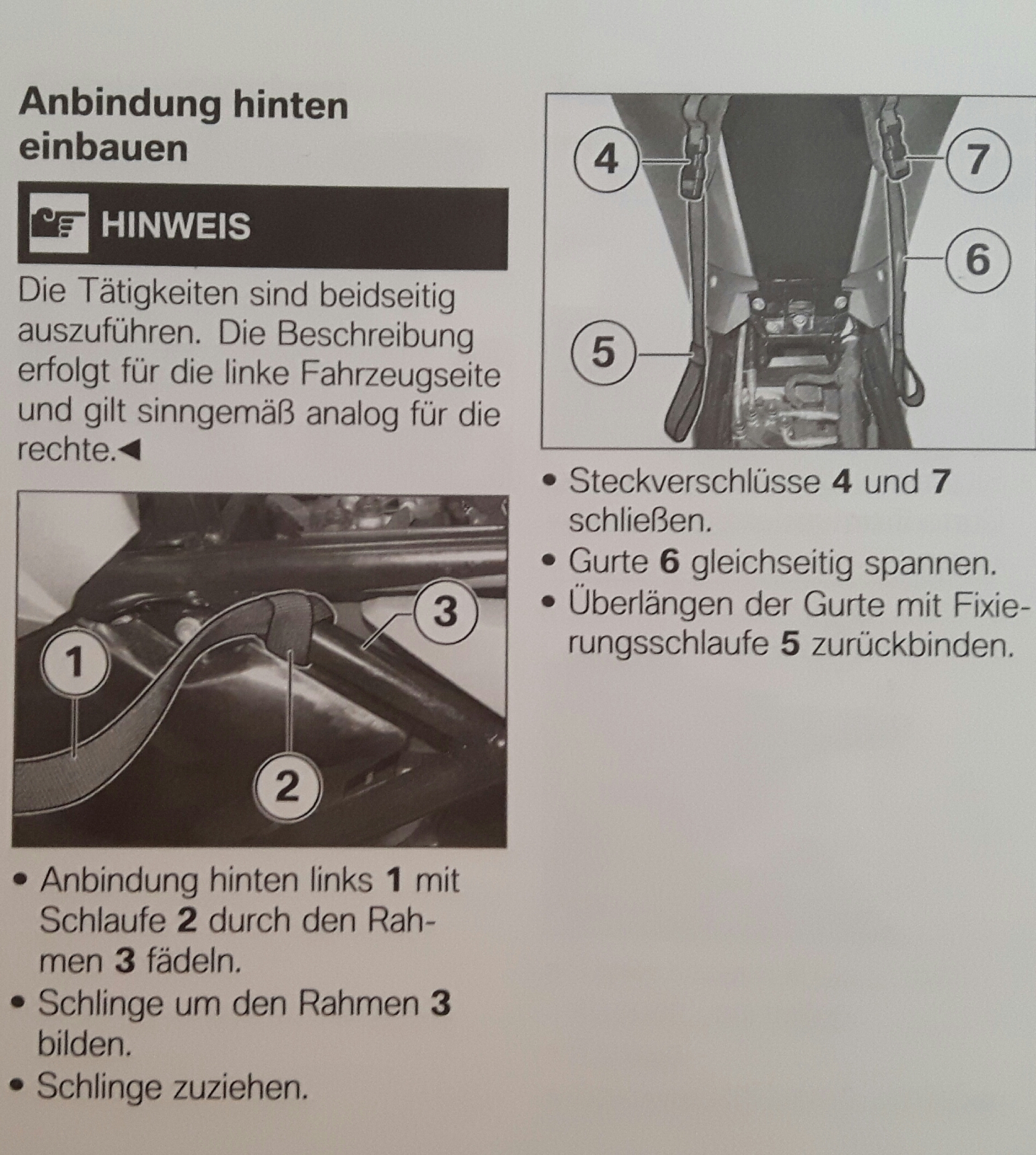

Wenn Du die Sitzbank abnimmst, kannst Du schon erkennen an welchen Holmen die Riemen befestigt werden können. Auf dem Foto von dem Scottoiler hier im Forum kannst Du sehen, wie die Gurte verlaufen sollen. Habe den Tankrucksack bisher nur einmal zum ausprobieren befestigt und muss Bein nächsten Mal selbst wieder schauen wie es geht.

Habe gar nicht mehr dran gedacht, dass ich eine Bedienungsanleitung habe. Vielleicht nutzen die Fotos ja noch was?
