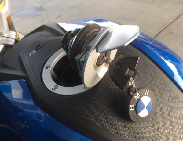

Circa 500 km: Nach Tankvorgang ließ sich Tankschloss nicht mehr schließen. Einmaliger Vorfall.

Das hakelige Tankschloss war schon des öfteren Thema hier im Forum. Ich hatte gestern auch wieder schwer damit zu kämpfen, den Deckel wieder zuzumachen.

Ärgerlich ist der schon oft beschriebene Tankdeckel wenn auf dann fällt er immer wieder runter :oops: und wenn an der Tanke 2 Mopedfahrer mir langer Fahrerfahrung ein Tankdeckel nicht zu bekommen dann wird es peinlich :twisted:

Jetzt nach 5400 km sind alle diese Probleme, bis auf den, immer seltener, noch beim Herunterschalten auf den Ersten durchrutschenden Leerlauf, nicht mehr existent. Der Tankdeckel lässt sich mit leichtem Druck schließen, die Gänge rutschen wie durch Butter in Position und mir scheint, sogar der Tankdeckel will nicht mehr zuzufallen. Kann sein, er neigt sich inzwischen etwas weiter nach hinten?
Update zum Tankdeckel: der Unterschied zu früher - ich lasse inzwischen meistens den Schlüssel im Deckel stecken. Dadurch verschiebt sich der Schwerpunkt offenbar gerade ausreichend. Mit einem kleinen Anhänger (einer aus Gummi scheint bereits ausreichend schwer zu sein) kann man das noch forcieren.

Tankdeckel: Das Problem habe ich immer noch ... nach einem Jahr und 6000 Kilometern. Manchmal flutscht er nach dem tanken innerhalb 3 Sekunden wieder zu, oder ich stehe ein paar Minuten wie ein Volltrottel da und drücke dämlich rum, bis er auf einmal wie nichts zugeht. Warum das so ist, keine Ahnung ... vielleicht lebt der scheiss Tankdeckel ;) Hab leider vergessen, dies bei der kürzlich erfolgten Jahreswartung zu monieren, deswegen nochmals ausserplanmässig zu BMW versuch ich zu vermeiden.
Eure Erfahrung: Gibt sich das oder ist Tausch erforderlich? Rumfeilen will ich nicht, wenn´s nicht klappt ist die Gewährleistung weg ... Gibts einen Trick, den ich Dummerle bloss noch nicht rausgefunden habe?
