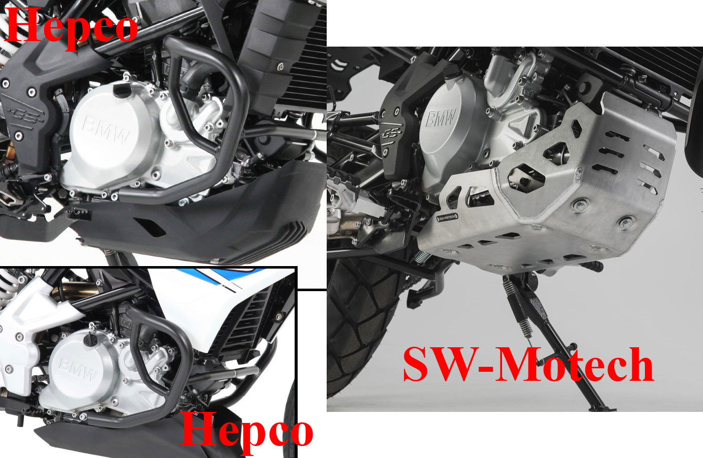

Ich bin schon gespannt, ob der SW-Motech Motorschutz und die Hepco-Bügel kompatibel sein werden.
Auf diesem Foto könnte es sich ausgehen. Das SW-Motech Foto ist aus einem ziemlich schrägen Winkel gemacht worden, sodass oberhalb des Motorschutzes genug Platz für den Hepco Motorschutzbügel sein sollte.
Was meint ihr?
Was meint ihr?

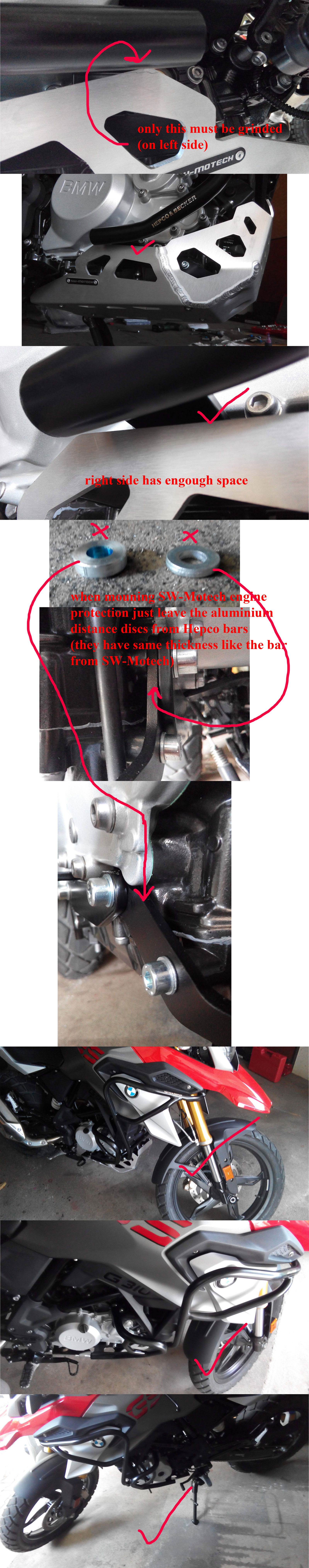

SW-Motech Motorschutz und Hepco Bügel lassen sich gleichzeitig ans Bike montieren.
Der SW-Motorschutzbügel ersetzt die beiden Hepco Distanzscheiben (der Bügel für den Motorschutz ist sogar einen Millimeter stärker, sodass perfekt passt).
Auf der linken Seite mußte ich vom Motorschutz ein wenig wegschleifen, damit ein Abstand zum Hepco Bügel entsteht, auf der rechten Seite wäre es nicht notwendig gewesen. Aber damit beide Seiten symmetrisch aussehen, hab ich auf beiden geschliffen.
Der SW-Motorschutzbügel wird anders als de Hepco Bügel befestigt, wobei mir die Montageart des Hepco Bügels besser gefällt. Beim Hepco Tankschutzbügel sind die oberen Befestigungspunkte eher ungünstig gewählt.
