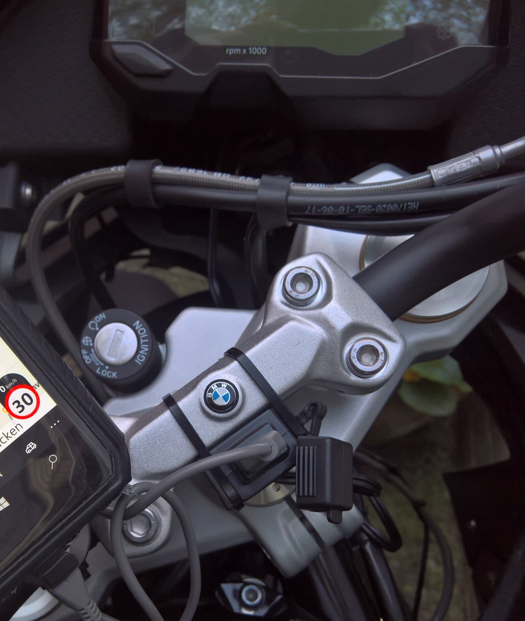

Bei meiner GS ist die USB-Steckdose am Lenker. Kabel zu einem der beiden freien Anschlüsse. Zündung aus, Strom aus.
USB-Steckdose
WP_20180420_20_02_11_Pro (3).jpg (592.09 KiB) 50076 mal betrachtet

Jaeng hat geschrieben:Bei meiner GS ist die USB-Steckdose am Lenker. Kabel zu einem der beiden freien Anschlüsse. Zündung aus, Strom aus.
Mit beiden freien Anschlüssen meinst du bestimmt die im Sicherungskasten, oder?

Es soll da 2 freie Stecker für Navi etc. geben. Einen haben sie abgekniffen und das Kabel mit dem Kabel der USB-Steckdose verbunden im Lampenbereich. Zuerst hatte der Monteur entgegen der Abmachung die Steckdose direkt an Batterie angeschlossen mit mitgelieferter Sicherung. Hatte den Eindruck, dass die in der BMW-NL in Hannover sich nicht mit der G310GS auskennen.

War heute zur Einfahrkontrolle mit ja fast schon obligatorischem Tausch der Wasserpumpe. Bei dieser Gelegenheit habe ich mir das Navi-kabel verlegen und anschliessen lassen.
Der Strom kommt jetzt vom Standlicht und ist damit Zündungsgesteuert. Kosten für die Montage waren 70€ als Festpreis.
Ich hätte dafür Stunden gebraucht und ist es jetzt mit Garantie auf die Montage.
