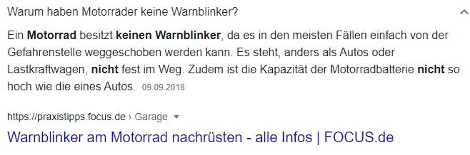

Die ersten Modelle haben auf jeden Fall keinen Warnblinker.
Re: Warnblinklicht
Verfasst: Mi 20. Jul 2022, 17:13
von gbslack
Das kann ich bestätigen. Meine, eine der ersten Modelle, hat auch kein Warnblinklicht. Ist bei Motorrädern offenbar auch nicht vorgeschrieben und meist nicht vorhanden.
BMW baut sie aber an manchen Fahrzeugen an. Z.B. hat meine R1200R eines. Aber da trifft das oben gesagte, mit dem einfach mal wegschieben ja auch nicht in jeder Situation zu (z.B. am Hang, auf unebenem Feldweg oder wenn sie umfällt : - ).
Wäre aber interessant zu wissen, ob spätere Modelle sowas haben und ob es nachrüstbar ist.
Weiß jemand etwas dazu?
