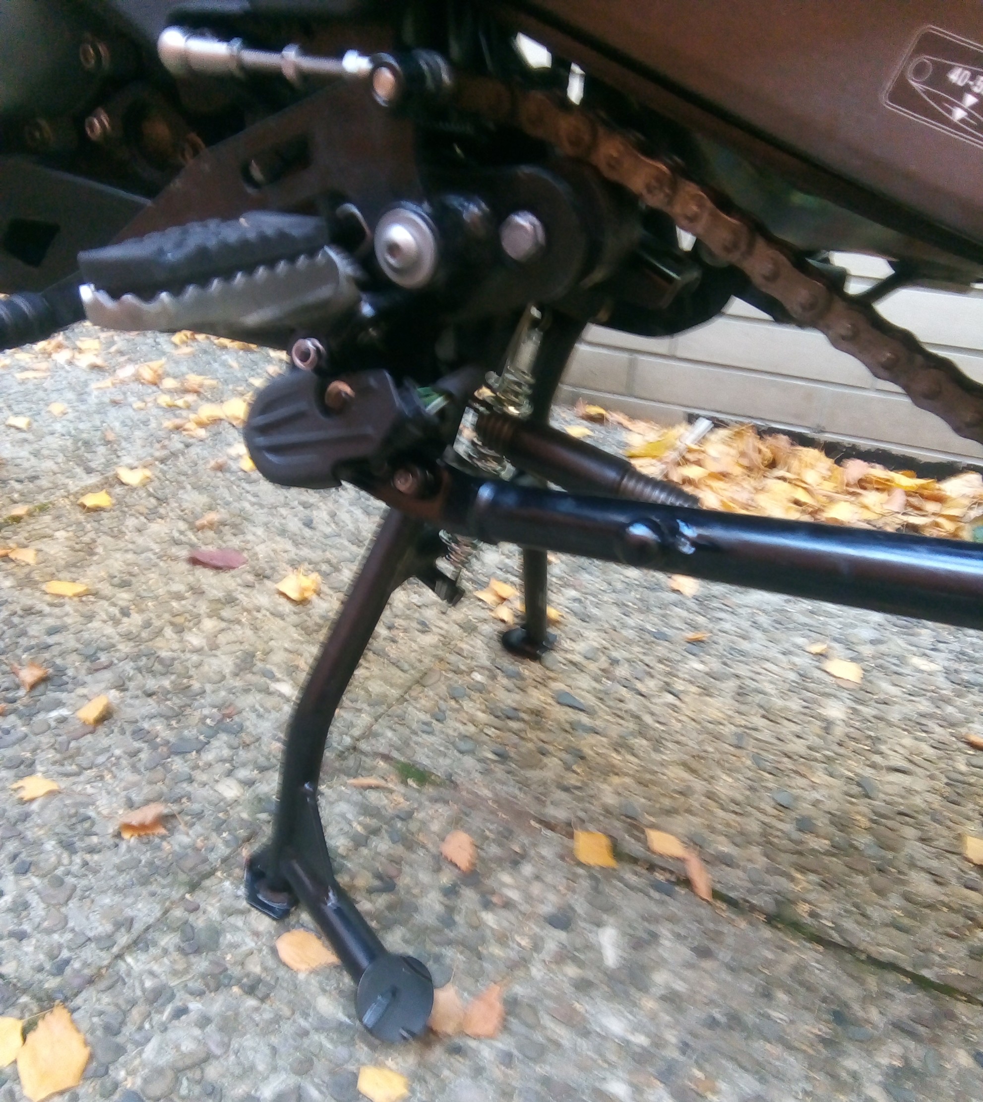

Würde mich interessieren, ob der Hauptständer nach der Rückrufaktion Seitenständer passt, im amerikanischen Forum hatte wohl jemand vor kurzer Zeit Schwierigkeiten mit dem SW-Motech Hauptständer
https://www.g310rforum.com/forum/194-bm ... haust.html
ab Post 4 schreibt haulroad:
"Had sidestand recall done Thursday. Did not have to remove SW Mototech center stand but new sidestand has to be open now for centerstand to operate. Out of town so sorry no pics. The end of new sidestand arm that return spring attaches to comes in contact with centerstand. "
Übersetzung:
"Hatte Seitenständer Rückruf am Donnerstag . Der SW-Mototech-Mittelständer muss nicht entfernt werden, aber der neue Seitenständer muss jetzt geöffnet sein, damit der Hauptständer funktioniert. Sorry keine Bilder. Das Ende des neuen Seitenständerarms, an dem die Rückholfeder befestigt ist, kommt mit dem Hauptständer in Kontakt."
In Post 6 sind Bilder
In Post 7 schreibt bmwroot:
" ......... If the side stand is down and the center stand is lowered, there is a very slight, almost unnoticeable, contact. No problem operating either for me."
"..... Wenn der Seitenständer unten ist und der Mittelständer abgesenkt ist, gibt es einen sehr geringen, fast nicht wahrnehmbaren Kontakt. Kein Problem für mich."

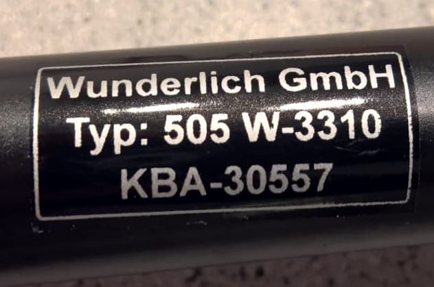

Beitragvon Jaeng » Sa 17. Nov 2018, 15:48
Ständer von Wunderlich.
Passt.

Beitragvon Freddi » So 18. Nov 2018, 15:16
Danke, aus der Seite von Wunderlich geht nicht hervor, ob eine ABE vorliegt (ABE in Vorbereitung). Aber eine KBA-Nr ist ja wohl schon vergeben.
Wie war die Montage der Federn, ging das mit dem lt. Anbauanleitung mitgelieferten Federzieher(chen ;) )
