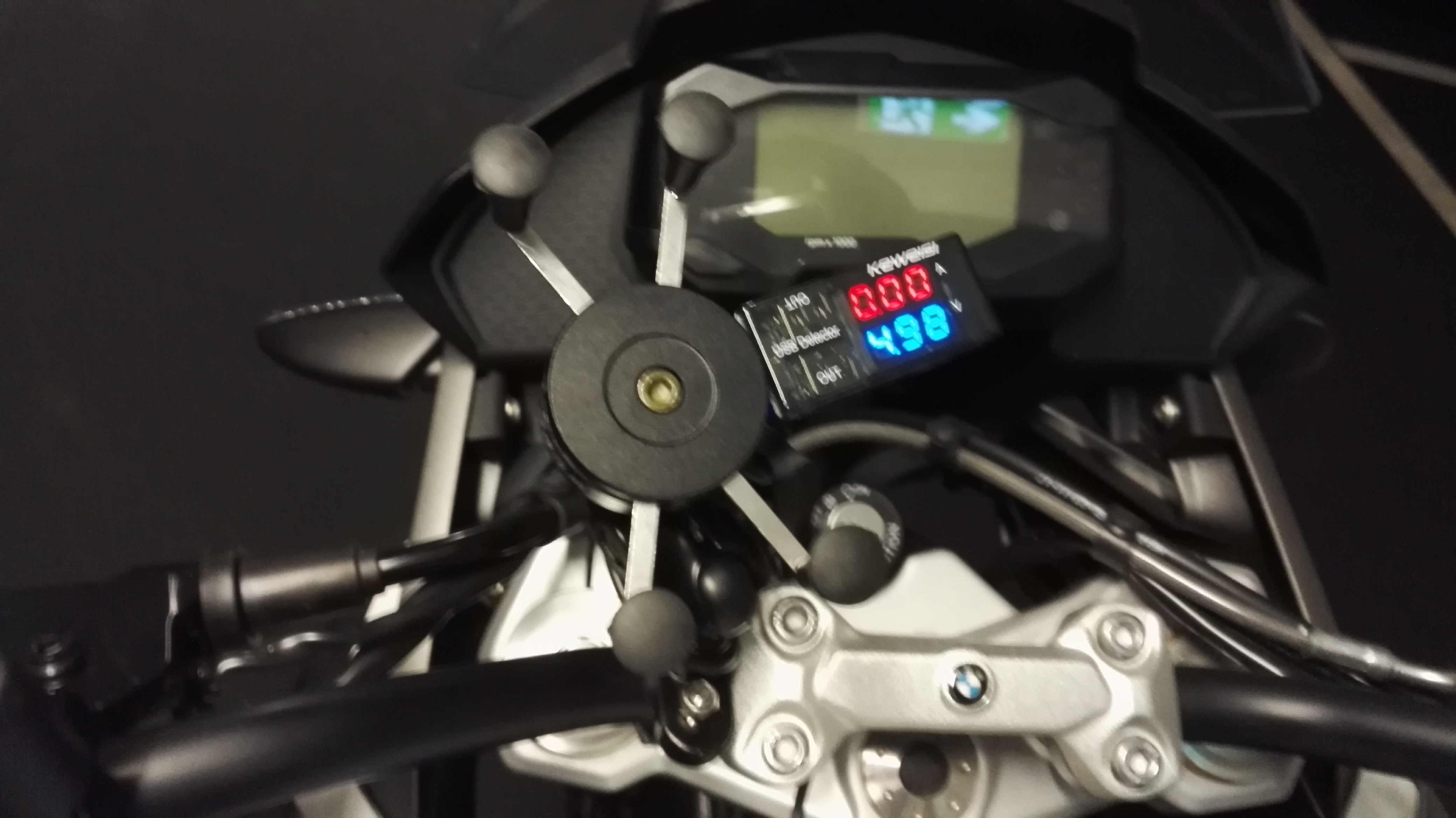

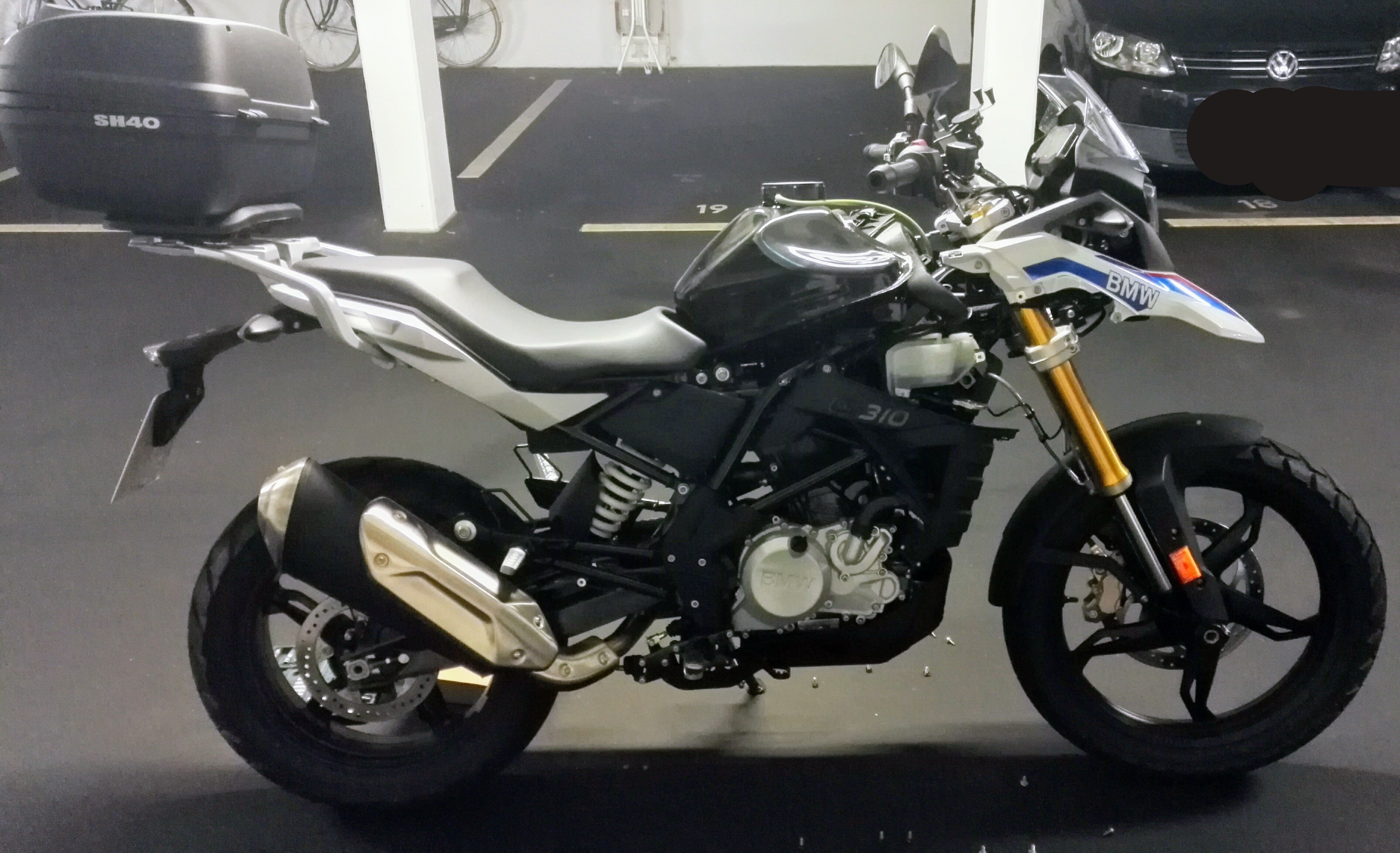

Hab mir bei Amazon so eine X-ram ähnliche Halterung gekauft, das tolle ist die eingebaute USB Steckdose mit Stöpsel um es bei nicht Nutzung abzudichten. Das Kabel war lang genug bis zur Batterie. Die Halterung hat auch einen Ausschalter damit die Batterie nicht vollständig leer wird. Musste um das Kabel vernünftig zu legen die Verkleidung abmontieren. Sieht lustig aus wie ein Naked-Bike. (siehe Bilder). Topcase ist von Shad (40liter) brauchte zusätzlich eine Adapterplatte aus Metall, da die Löcher des Original Heckträgers zu eng beieinander liegen.
RamMount-Halterung (USB-Stick Prüfer ist nicht inklusive)

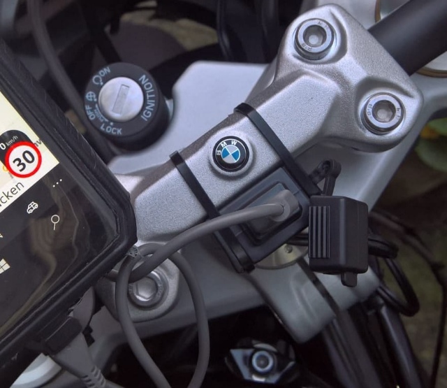

Ich habe die Baas USB-Steckdose, die es bei Louis, Polo etc. gibt, montieren lassen.
Als Halterung für mein Navihandy mit Calimoto habe ich die verstellbare Topeak Ridecase Mount TC 1021 montiert. Das Handy steckt in einem Topeak Smartphone Drybag 5. Die Hülle verwende ich auch mit der kleinen Originalhalterung an meinen Fahrrädern.

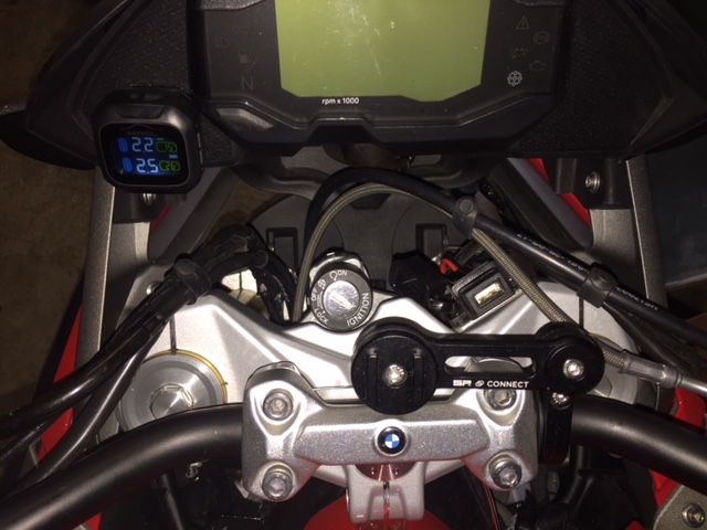

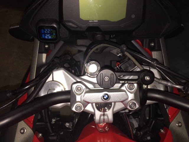

Ich habe mir einen USB Stecker an der Lenkerbrücke befestigt. Unterhalb befindet sich ein M6 Gewinde, ich habe mir ein Stück Alublech aus 2,5 mm zurechtgebogen mit einer Bohrung von 6mm versehen und den USB Stecker daran befestigt.
MOTOPOWER MP0609A 3,1A Wasserdichtes Motorrad USB-Ladegerät, SAE-Kit mit USB-Adapter https://www.amazon.de/dp/B01DT7LI56/ref ... lBbH1PPEDD
