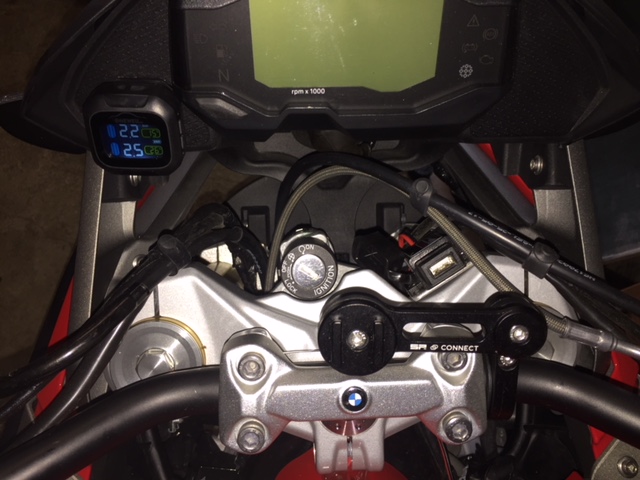

Ich habe mir einen USB Stecker an der Lenkerbrücke befestigt. Unterhalb befindet sich ein M6 Gewinde, ich habe mir ein Stück Alublech aus 2,5 mm zurechtgebogen mit einer Bohrung von 6mm versehen und den USB Stecker daran befestigt.
MOTOPOWER MP0609A 3,1A Wasserdichtes Motorrad USB-Ladegerät, SAE-Kit mit USB-Adapter https://www.amazon.de/dp/B01DT7LI56/ref ... lBbH1PPEDD
