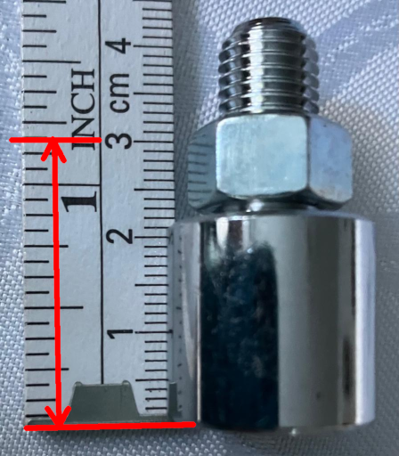

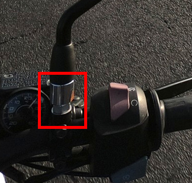

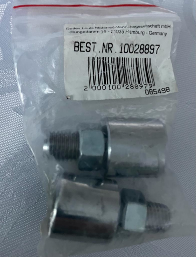

Was neben den bereits erwähnte Spiegelerhöhungen auch die Übersicht verbessert, sind die sogenannten "Vibrationsvernichter" bei Louis für die Originalspiegel, die man zwischen Spiegel und Befestigung schraubt. Die Vibrationen dämpfen die zwar nur unwesentlich, aber die Spiegel wandern dadurch ca. 3cm nach oben und dadurch verbessert sich die Sicht erheblich. Wichtig ist, dass man die Variante mit Links/Linksgewinde und Rechts/Rechtsgewinde benutzt (Bestellnr. 10028897), da ein Spiegel per Rechts- und einer per Linksgewinde angeschraubt ist. So günstig (10€ gesamt für einen Satz für beide Spiegel) kommt man sonst kaum an eine ordentliche Spiegelerhöhung mit Rechts- und Linksgewinde heran.
(Bei louis.de die Artikelnummer 10028897 als Suchbegriff eingeben)
Nicht irritieren lassen, dass die Vibrationsdämpfer bei Louis als für Yamaha passend angeboten werden. Für die G310 wurden bei den Spiegeln nicht die sonst bei BMW üblichen M10 Normalgewinde verwendet, sondern die sonst bei Motorradspiegeln üblichen M10 Feingewinde (daher passen leider die etwas höheren, aber sonst optisch fast identischen Spiegel der R1200 mit Normalgewinde auch nicht - hab die Spiegel bei der R1200 dafür mal abgeschraubt - an die G310, dafür aber die Dämpfer für Yamaha).
