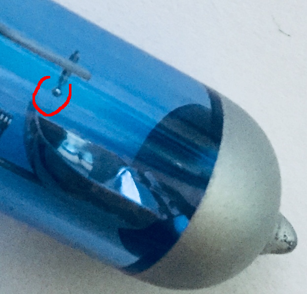

km 5458: Ein Fahrer einer R 1200 RS gibt mir Zeichen, dann fährt er gleich auf und ruft mir zu, dass mein Ablendlicht ausgefallen ist. Hinter der nächsten Kreuzung finde ich eine Parkmöglichkeit. Tatsächlich, im Lampengehäuse ist bis auf das Standlicht nicht mehr viel los. Der Abblendfaden ist deutlich sichtbar durchgebrannt und zu einer kleinen Kugel verschmolzen.
Glücklicherweise habe ich beim Einbau der Osram X-Racer bei km 4660 die Originallampe gut verpackt unter dem Sitz verstaut und kann also sofort die defekte Lampe ersetzen. Das ist auch besser so, da bereits die Dämmerung einsetzt.
Die Osram X-Racer hat nicht mal 800 km und gerade mal 6 Tage durchgehalten. Das ist in der Tat sehr entäuschend.
Max hat also recht behalten: weniger als 1000 km. Werde demnächst die zweite Lampe aus dem Doppelpack testen. Mal sehen ob nur ein Exemplarfehler, oder ob das immer so ist.

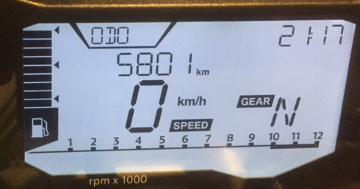

Beitragvon gbslack » Sa 18. Aug 2018, 00:37
Da die Osram X-Racer ja im Doppelpack kam, gibt es nun einen zweiten Versuch. Der erste ging ja nicht so berauschend aus (Brennschluß nach 800 km). Die zweite Lampe des Doppelpacks war zwar cool verpackt
aber die schicke Verpackung allein reicht nicht. Immerhin gibt es nun einen zweiten Versuch, gestartet bei km 5801 und vielleicht war die erste Lampe einfach nur ein schlechtes Exemplar. Ich werde (hoffentlich nicht so bald) vom Ausfall der Lampe berichten. In diesem Falle bleibt einem zumindest der schicke Spielzeughelm : - )
Als Ersatz liegt dann schon die gute alte (oder neue) Narva bereit (Amazon Bestelltext: Narva KFZ-Beleuchtung Birne H4 48881 12 Volt 60/55 Watt Sockel P43t Frontscheinwerfer). Vielleicht ist die schlichte Verpackung hier ja einfach nur cooles Understatement.
Wir werden sehen. Immerhin scheint ja Tradition hier ein Anliegen zu sein(Oben links: "Licht Tradition").
Auch wenn Alpen Andy wahrscheinlich Recht hat und hier viel Glück im Spiel ist, irgendeine Lampe muss ja rein und vielleicht zeigen sich auf lange Sicht zumindest statistisch Unterschiede.

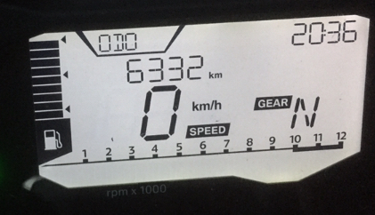

Re: Helligkeit Aufblendlicht - Osram X Racer 2. Versuch Resultat
Beitragvon gbslack » So 26. Aug 2018, 21:26
Die zweite Lampe aus dem Doppelpack hat nicht einmal die 800 km geschafft. Nach etwas mehr als 500 km war Brennschluss. Das war dann offenbar kein Ausreißer, sondern wohl die Regel. Wer nicht gerade seine Fertigkeiten beim Lampenwechsel vervollkommnen möchte, für den ist diese nicht gerade billige Lampe eher nichts.
Einbau der zweiten X-Racer des Doppelpacks bei km 5801
Austausch wegen durchgebranntem Glühfaden bei km 6332
festgestellt am Ende einer 30 km Tour, d.h. Standzeit 501 ... 531 km.
Zuletzt geändert von gbslack am Mi 29. Aug 2018, 17:25, insgesamt 3-mal geändert.
