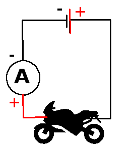

Für eine Strommessung musst Du den Stromkreis auftrennen und das Messgerät einfügen, also in eine Reihenschaltung mit Batterie und Verbraucher (Motorrad) bringen.
Dazu schaltest Du zunächt das Motorrad aus(!) und Dein Messgerät auf Strommessung im höchsten Messbereich (!).
Dann klemmst Du zuerst die Masseklemme (schwarzes Kabel. bzw. jenes ohne rote Abdeckung), vom Minuspol der Batterie ab (auch beim Batterieausbau immer zuerst die Masseverbindung auftrennen) und verbindest dann das (rote) Pluskabel des Messgerätes mit dem zuvor von der Batterie getrennen Masse (bzw. Minus-)Kabel des Motorrads. Erst danach das (schwarze) Massekabel des Messgerätes mit dem nun freien Minuspol der Batterie verbinden, so dass der Strom von nun an in einer Reihenschaltung durch das Messgerät fließen muss. Etwa so:
Danach kannst Du den Messbereich geeignet verkleinern, bis die Genauigkeit ausreichend ist.
Beim Auftrennen in umgekehrter Reihenfolge vorgehen (zuerst schwarzes Messkabel vom Minuspol der Batterie trennen).

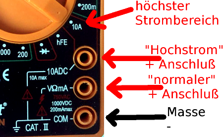

Bei manchen Messgeräten muss man für den höchsten Strombereich eine andere Buchse für das rote Pluskabel benutzen. Damit solltest Du anfangen, da Du ja nicht weißt, wieviel die Mühle in Ruhe zieht. Wenn Du dort ganz kleine Werte oder gar nichts messen kannst, kannst Du die normale Buchse, wieder mit dem höchsten Messbereich beginnend, verwenden und Dich so an den optimalen Messbereich mit der höchsten Genauigkeit herantasten.
Mit so einem schwachen Messgerät wie im Bild (und so dünnen Messkabeln) solltest Du jedoch nicht versuchen, Ströme im eingeschalteten Zustand oder gar im Anlasserbetrieb zu messen. Also Zündung immer schön aus lassen.

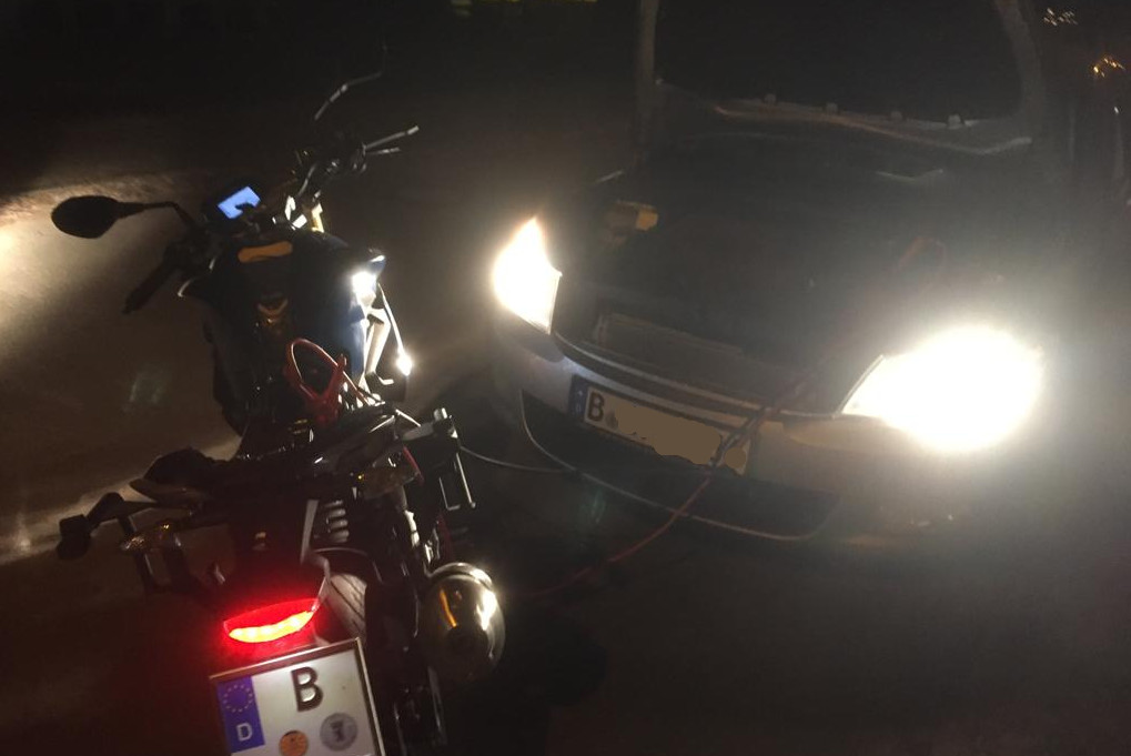

Nach gerade mal 2 Jahren und 16 Tkm ist die Batterie trotz regelmäßigen Fahrens am Ende. Die angzeigte Spannung ist eben nicht alles (wenn sie unter Last nicht gehalten werden kann). Ein erster Hinweis darauf, dass der Anlasser in Ordnung und die Batterie die Ursache für die Startprobleme ist, war bereits beim Fremdstarten des Motorrads zu erkennen: Mit Starterkabel am Auto ließ sich die Maschine sofort und problemlos starten.
Das Autostarterkabel hatte allerdings deutlich zu große Zangen für die kleine Bikebatterie und war etwas fummelig zu befestigen.
