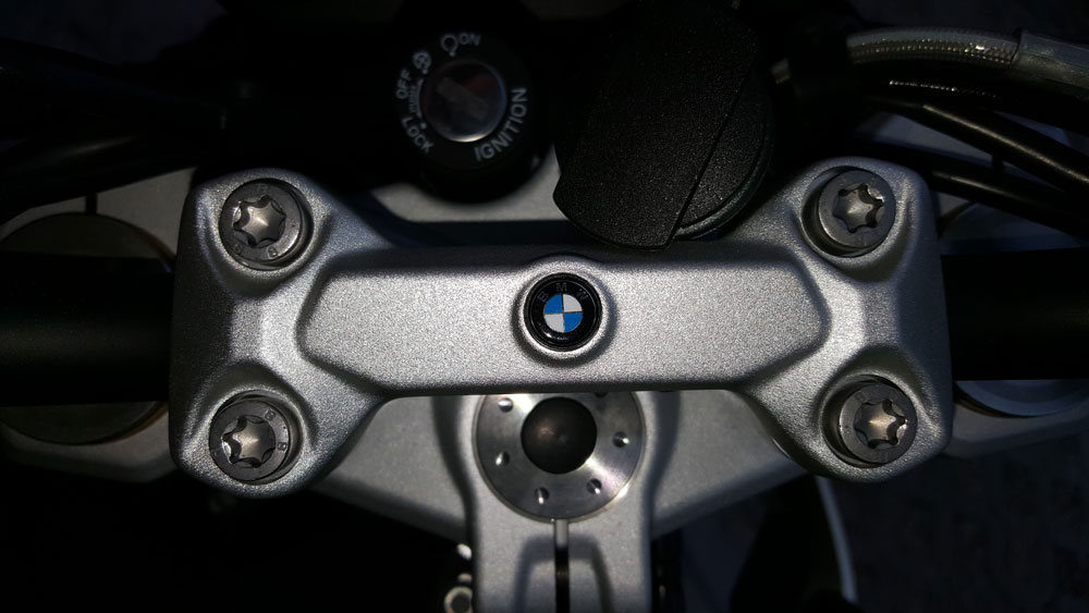

Horst16 hat geschrieben:Freitag 17 Uhr Anruf von BMW : ihr Motorrad muss leider nochmal in die Werkstatt ( mit der Bitte das Moped am Wochenende nicht zu fahren ).
Dachte schon ich bin der einzigste dem naheglegt wurde, die Maschine nicht zu bewegen.
Der Werkstattmeister meines Händler hat das heute auch nochmal bei der Abholung betont.
Horst16 hat geschrieben:Ich muss sagen das ist Top, viel besser kann man das nicht Handeln.
So sehe ich das auch.
Meine wurde heute am Morgen abgeholt, nach dem die Teile gestern angekommen waren und kontrolliert wurden, und sie stand heute Abend wieder vor der Haustür.
Auffälligste Veränderungen, die Verschraubung der Lenkerklemmen.

Grund des jetzigen Rückruf.
Lenkerverschraubung musste ersetzt werden.

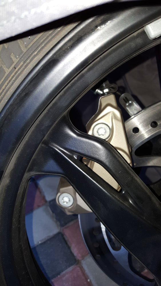

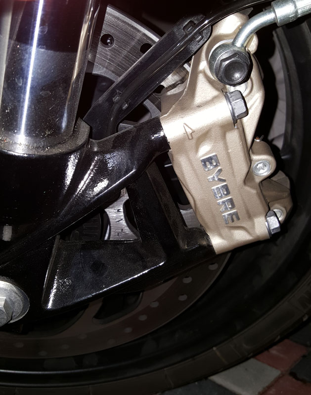

OSM62 hat geschrieben:Und die Bremssattelverschraubung kontrolliert werden.
Bei mir hieß es zunächst sie wird verklebt. Ich kann aber mit meinem Laienblick nicht genau beurteilen, was sie da jetzt genau gemacht haben, da ich mir die Verschraubung vor der Abholung nicht angeschaut hatte.
Gehe ich jetzt aber mal von der sonst durchgängig vorhandenen "indischen" Innensechskantverschraubung (Inbus) und der Änderung der Verschraubung am Lenker auf Torx aus, dann haben sie diese bei mir auch ersetzt.
Vielleicht kann das jemand beurteilen (bestätigen oder widerlegen) dem seine Maschine noch nicht Instand gesetzt wurde oder sich zuvor die Verschraubung angeschaut hatte.

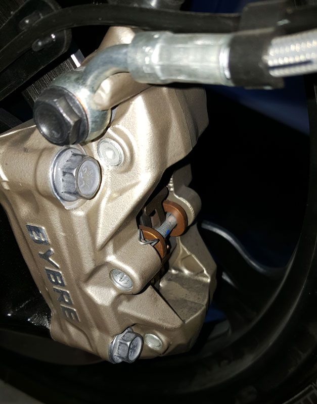

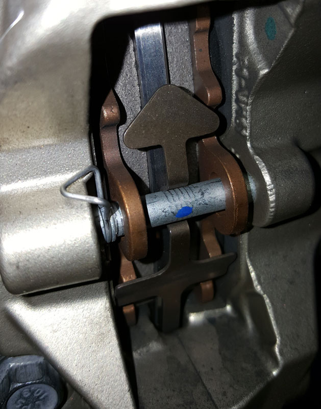

Hi, es geht nicht um die abgebildeten Schrauben, sondern um die Schrauben, mit denen der Bremssattel selbst am Gleitrohr verschraubt ist.
Grüße
Re: Rückruf, Fahrverbot und Auslieferungsstopp
Beitragvon g310-RA » Do 20. Apr 2017, 00:05
Max hat geschrieben:Hi, es geht nicht um die abgebildeten Schrauben, sondern um die Schrauben, mit denen der Bremssattel selbst am Gleitrohr verschraubt ist.
Grüße
Ok, danke für den Hinweis. Überall sonst kann ich nichts sehen. Außer einen mini Schraubensicherungslackklecks innen an der Stifschraube, dem sich mir jeglicher Sinn entzieht.

Hallo Leute,
also nur zur Aufklärung. Auf die Gewinde der Schrauben
wird ein sogenanntes Loctite aufgetragen. Dann werden die Schrauben wieder festgezogen. Nun "verklebt" die Schraube mit dem Gehäuse und kann sich so nicht mehr von selbst lösen.
Von Außen ist den Schrauben nichts anzusehen ;)
