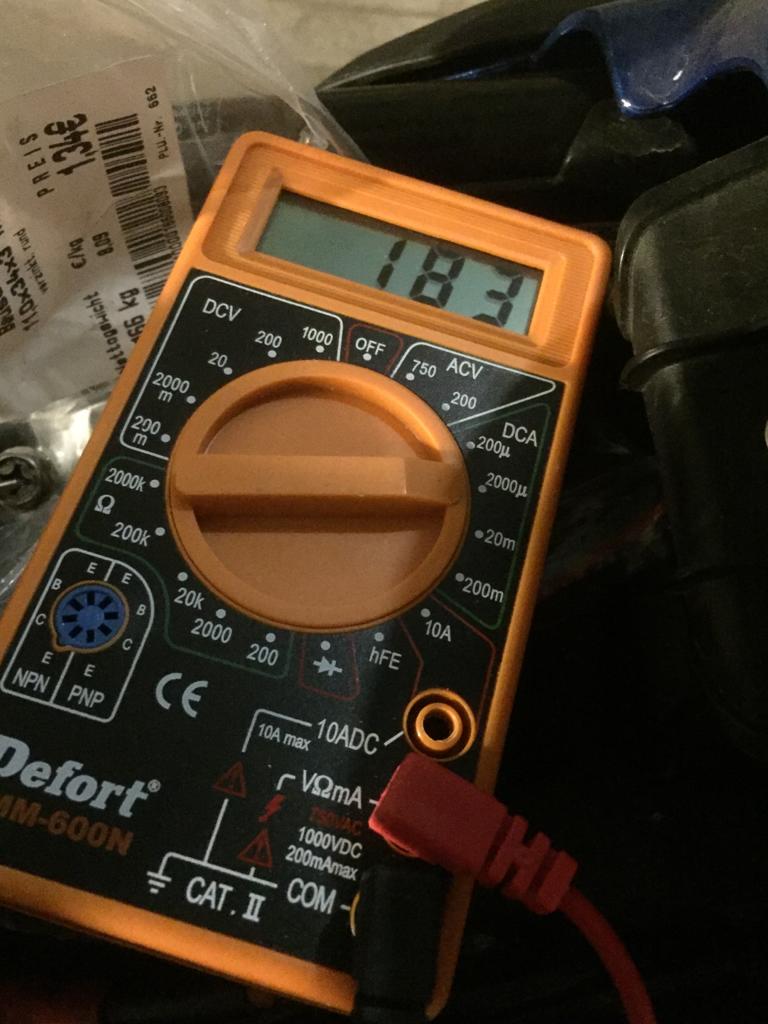

Re: Batterie - Messung Ruheverbrauch
Messung des Stromverbrauchs im ausgeschalteten Zustand: 183 µA, d.h. ~ 0,2 mA. Das entspricht auch dem erwarteten Verbrauch einer Uhr. Wenn nicht der CAN Bus von Zeit zu Zeit irgendwelche Checks und Speicheraktivitäten durchführt, die etwas mehr verbrauchen könnten, dann sollte die Batterie sogar locker mehrere Monate überstehen (bei vernächlässigter Selbstentladung würde mit diesem Entladestrom die Batterie mit 8.8 Ah erst nach Jahren (!) leer sein ~ 60 Monate) und BMW hat sich mit den 4 Wochen einfach nur warm angezogen.
Also Tipp: mal den Ruheverbrauch messen. Wenn der deutlich höher ist, dann sind irgendwelche zusätzlichen Verbraucher aktiv und lutschen den Akku leer.
