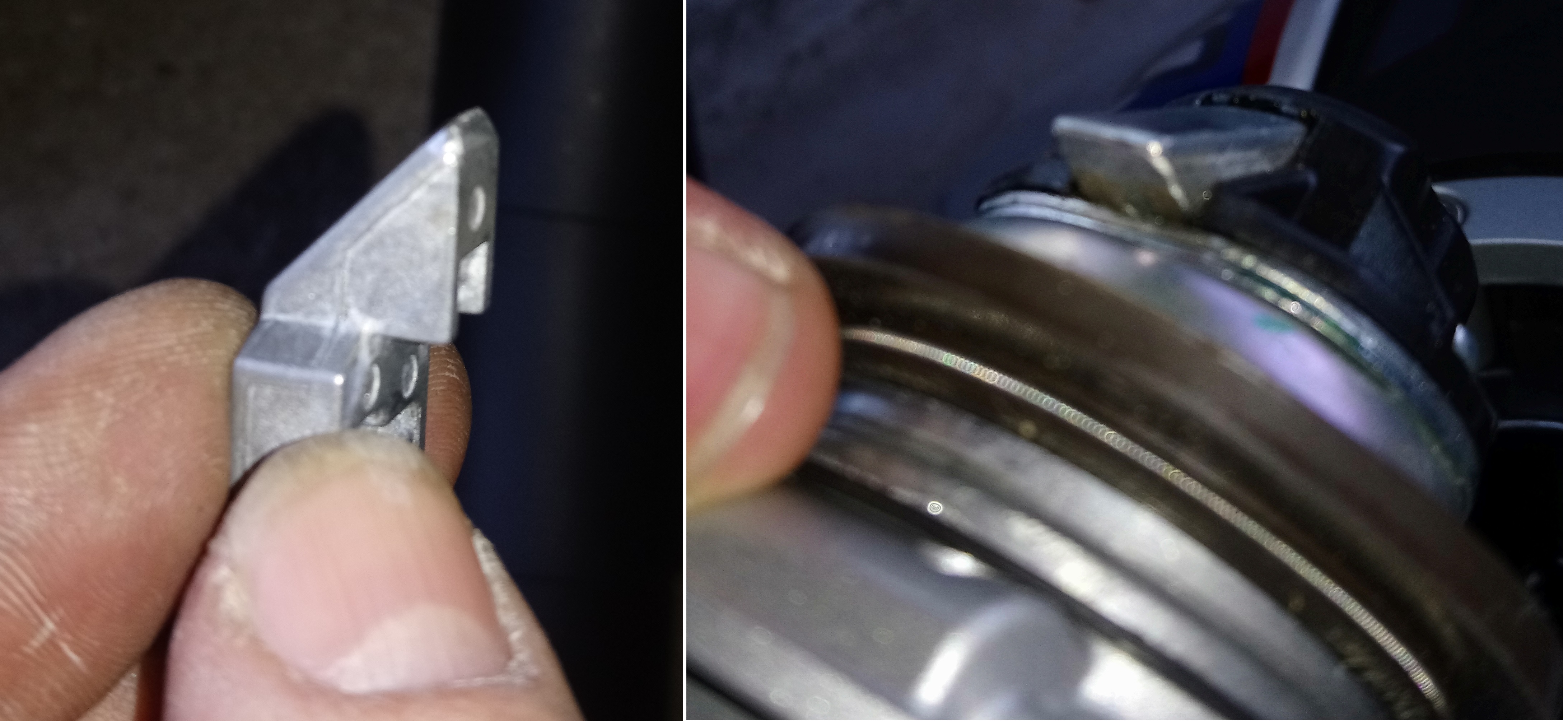

Hallo miteinander,
das Problem haben alle, weil der Verschluss unsauber gearbeitet ist. Ich habe den Verschluss vom Moped meiner Frau nachgearbeitet; - seither geht das Verschließen viel besser. Immer noch nicht genial aber viel Besser.
Das Zinkdruckguss-Teil, welches beim Verriegeln in einen Ausbruch im Tankstutzen geschoben wird, ist schlecht bzw. gar nicht entgratet und gleitet daher schlecht in den Ausbruch.
Ich habe einen Lappen in den Tankstutzen gesteckt, ein Frottehandtuch auf den Tank so ausgebreitet, dass evtl. herabfallene Teile nicht davon hoppeln und dann den Verschluss zerlegt und das Druckgussteil im Bereich des Keils mit einer kleine Feile entgratet (bzw. Radien und eine Anschrägungen aufgefeilt) die Kanten hab ich anschließend poliert (Spinner).
Ich hab meine Verbesserung auch an BMW-Motorrad gesendet (ist jetzt gut zwei Monate her) - leider keiner Reaktion (ist ja auch schon mein zweiter Verbesserungsvorschlag).
Grüße , Claus
Grüße , Claus

Yepp. Das Teil ist m. E. eine Fehlkonstruktion und hätte einfach nur um 180 Grad gedreht eingebaut werden müssen und alles wäre prima. Ich hatte schon überlegt, den Einsatz des Tankfüllstutzens herauszunehmen und um 180 Grad gedreht wieder einzubauen, weiß aber nicht, ob das so einfach geht. Ich glaube, da ist irgendwo noch eine kleine Schraube, die dort bleiben muss, wo sie ist.
Danke für den Hinweis auf den unsauber gearbeiteten Schnapper.
