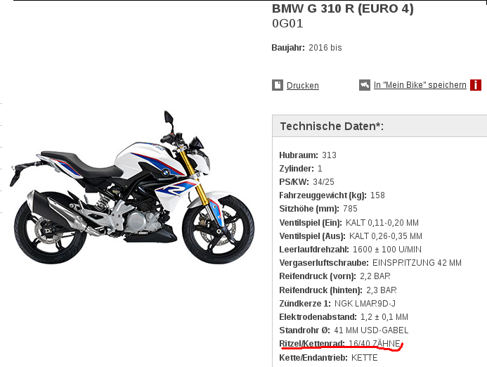

Im Auslieferungszustand ist in der G 310 R ein Ritzel mit 16 Zähnen verbaut (https://www.louis.de/rund-ums-motorrad/bike-datenbank/bmw-g-310-r-euro-4/0g01/3377)

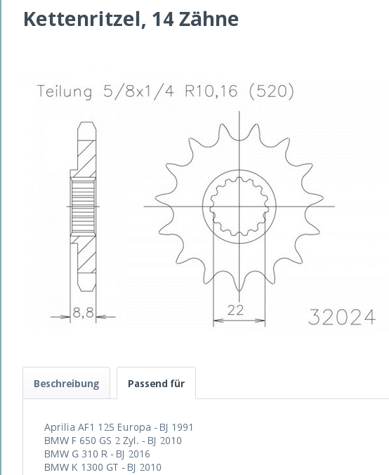

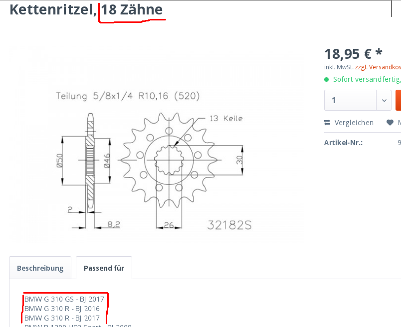

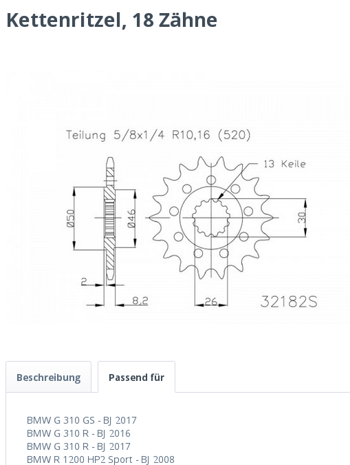

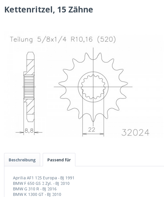

Bei kamabikeparts findet man 3 Ritzel, die angeblich für die G 310 R geeignet sind (14, 15 und 18 Zähne. Während die 14- und 15- Zähne Varianten von den Abmessungen der Achsaufnahme und der Ritzelstärke gleich sind, weicht das 18-Zähne Rad, welches auch Sportritzel bezeichnet ist, stark davon ab.
Statt 22 mm Innenmaß der Antriebswelle hat das 18-Zahnrad 26 mm und die Ritzelstärke beträgt 8,2 mm statt 8,8 mm. Hier scheint also etwas nicht zu stimmen. Möglicherweise ist die G 310 R versehentlich in die Liste für das eine oder andere Ritzel geraten?
Da in der Liste für 14 und 15 nur die R aufgeführt ist, in der Liste für 18 aber alle 310er, könnte man vermuten, dass die 14 und 15 hier nicht hineingehören, insbesondere, da die 310 ja normalerweise ein 16 Zähne Ritzel hat - das wäre also, neben der Zulassungsgeschichte zunächst zu klären.

Aufgrund des neuen A1 Führerscheines meiner Tochter fahren wir nun gemeinsam durch die Gegend. Leider sind wir am Niederrhein mit längeren Strecken über Landstraßen gestraft. Sehr oft fahren wir dann im Bereich von 100 Km/h. Ich zumindest fühle mich mit der kleinen 310er nicht sehr wohl in diesem Drehzahlbereich und würde mir etwas niedrigere Drehzahlen wünschen. Aus diesem Grund habe ich das hier im Thread beschriebene Ritzel bestellt und musste leider feststellen, dass an diesem Ritzel nichts passt.
Unsere kleine 310er würde ein Ritzel mit 520er Zahnung bei 18 Zähnen aussen und 20 Zähnen innen (Feinverzahnung) benötigen. Dieses Ritzel ist im Handel noch nirgends zu finden.
