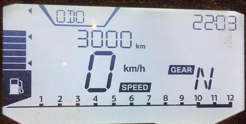

Offenbar kommt auch nach 2500 km noch etwas. Eben gerade die 3000 km auf dem Tacho gehabt und ich muss sagen, das Getriebe lässt sich inzwischen sowas von leicht schalten. Wie durch Butter rutscht der nächste Gang rein, dass es nur so eine Freude ist. Von der anfänglichen Hakeligkeit keine Spur mehr. Ich würde sagen: diese Maschine muss auf jeden Fall eingefahren werden. Mag sein, dass man in Europa alles mit Minustoleranzen bauen kann und Einfahren nicht mehr nötig ist. Bei diesem Motorrad dagegen ist es eher so wie ich das von meiner ersten Maschine (lange, sehr lange her) kenne. M.E. wichtig: am Anfang vorsichtig fahren und viel und häufig schalten und in allen Gängen fahren. Dann, nach 500 km langsam steigern, aber erst nach dem ersten Ölwechsel (wenn der Urschmutz raus ist) richtig Druck machen.

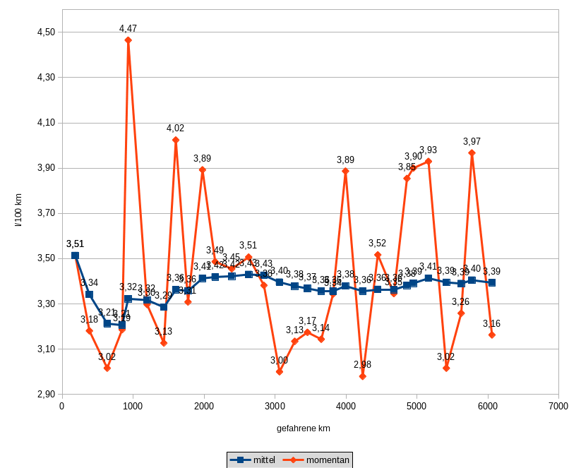

Hier sind Momentan- und Durchschnittsverbrauch aufgetragen. Der Durchschnitt über alles, Stadt, Überland, Autobahn liegt jetzt bei 3,4 (uneingefahren gestartet 3,5). Insbesondere in den ersten 1000 km ist der Trend nach unten eindeutig erkennbar.
Der Momentanverbrauch ist aber auch insgesamt auf dem Weg nach unten, unterbrochen von drei deutlich sichtbaren Autobahnfahrten (da hat, wegen der hohen Drehzahl bzw. wegen des ungünstig übersetzten 6. Gangs die G 310 nicht gerade ihre Stärken) und einer Überlandfahrt zwischen 2300 und 2900 km. Der Momentanverbrauch ist inzwischen sogar bei 3l/100 km gewesen. Aber selbst bei den Autobahn-Peaks geht die Tendenz nach unten, obwhohl ich bei jeder Fahrt schneller gewesen bin. Zwischen den Autobahn- und Fernfahrten liegt der Momentanverbrauch (rot) bei den versprochenen 3,3l/100 km oder sogar darunter.
Insgesamt scheint die G 310 am günstigsten im Stadtverkehr zu fahren (wofür sie ja auch gebaut ist - für die Metropolen der Welt). Das ist insgesamt wirklich beachtlich.
Ferner wird hier sichtbar, was man nach der Einfahrphase erwarten darf.

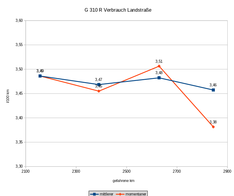

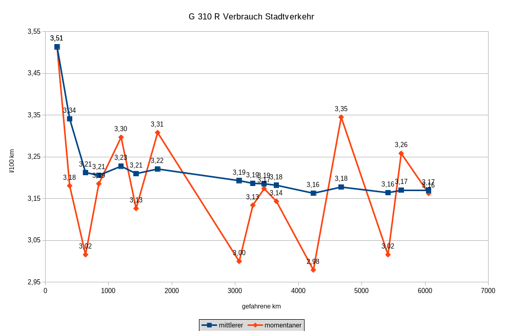

Die Grafik über alles zeigt natürlich große Ausreisser für die Autobahn, so dass diese sehr herausstechen, im Mittelwert aber kaum eine Rolle spielen, da die Autobahnfahrten im Vergleich zur Gesamtstrecke nur kurze Episoden waren. Ähnlich ist es mit der Landstrasse. Ferner wird durch die Mischung auch ein etwaiger Trend durch das Einfahren verdeckt. Ich habe daher getrennte Grafiken für Stadt, Landstraße und Autobahn erstellt:
Im Stadtverkehr gibt es natürlich große Schwankungen, hier waren auch richtige Berliner Innenstadtstaus dabei, die den Momentanverbrauch natürlich nach oben treiben. Dennoch ist die Tendenz nach unten deutlich erkennbar und der mittlere Verbrauch pegelt sich auf ca. 3,2 l/100km ein, was für Stadtverkehr wirklich überraschend gut ist, andererseits aber ist die Maschine genau dafür entwickelt worden.
Für die Landstraße ergibt sich ein ähnliches Bild. Auch hier ist erkennbar, dass der Verbrauch durch das Einfahren reduziert wird. Da die Landstraßenfahrten zeitlich relativ nah beieinander lagen, zudem alle noch gegen Ende der Einfahrzeit, sind die Effekte nicht so deutlich sichtbar, wie für die Stadt.
Bei reiner Landstraßenfahrt wird der Zielwert von 3,3l /100km nicht erreicht, aber das ist auch nicht verwunderlich, da bei 100 km/h bereits in höheren Drehzahlen gefahren werden muss. Im Mix Stadt/Land wird man die 3,3l/100 km aber erwarten können.

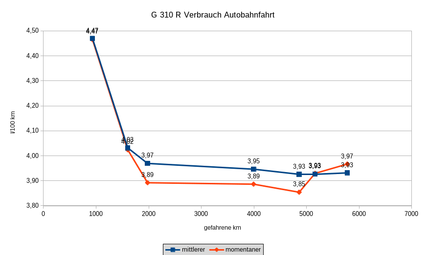

Die Autobahnfahrten waren, wie bereits erwähnt nur kleine Episoden, aber dennoch ist erwartungsgemäß sichtbar, dass die Maschine hier bei hohen Drehzahlen im 6. Gang deutlich mehr verbraucht, allerdings weniger als ich erwartet hätte. Obwohl bei den Autobahnfahrten die Geschwindigkeit von Fahrt zu Fahrt deutlich gesteigert wurde, ist hier der Effekt des Einfahrens am meisten sichtbar. D.h. der durch die, bei jeder Fahrt gesteigerte Geschwindigkeit und damit erhöhte Drehzahl bedingte, höhere Kraftstoffbedarf, wurde durch die Einfahreffekte nicht nur kompensiert, sondern sogar überkompensiert, so dass am Ende ein halber Liter Kraftstoff auf 100 km weniger verbraucht wird.
Es sind zwar nur wenige und kurze Autobahnepisoden gewesen, diese liegen aber zeitlich weit ausseinander, fast über die gesamte Einfahrzeit gestreut, so dass der Effekt auch entsprechend deutlich zu Tage treten kann.
