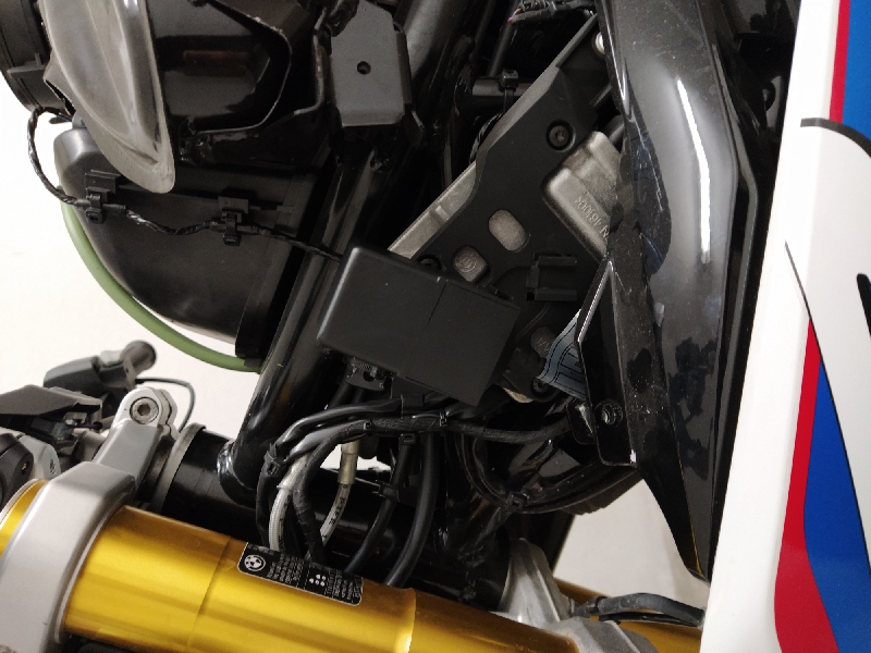

Vielleicht kann ja mal jemand der entweder diese Anleitung zu Gesicht bekommen hat oder jemand der seine Griffheizung vom Freundlichen einbauen lassen hat, die vorgesehene Position des Steuergerätes "leaken" ...
Alles andere ist m.m.n. selbsterklärend ...

Hallo Zusammen,
ich habe heute ebenfalls die Heizgriffe montiert. Das Relais. Hab ich links unter der Tankverkleidung eingeklipst... Siehe Bild!

Beitragvon Jacob » Do 19. Mär 2020, 09:21
Danke für das Foto Alb-Rider !
