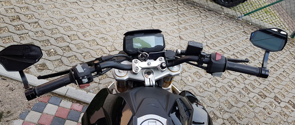

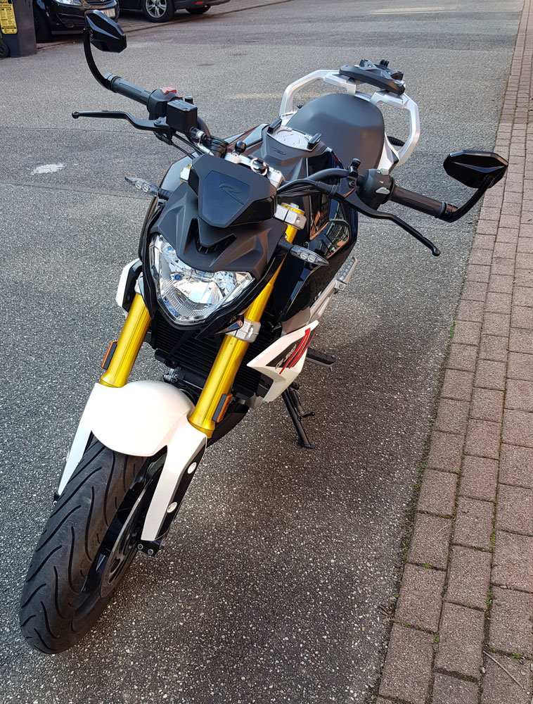

Sieht echt spitze aus !!!
Hast du schon erste Erfahrungen im Fahrbetrieb, bezüglich Vibrationen oder Verdrehung, gemacht ?

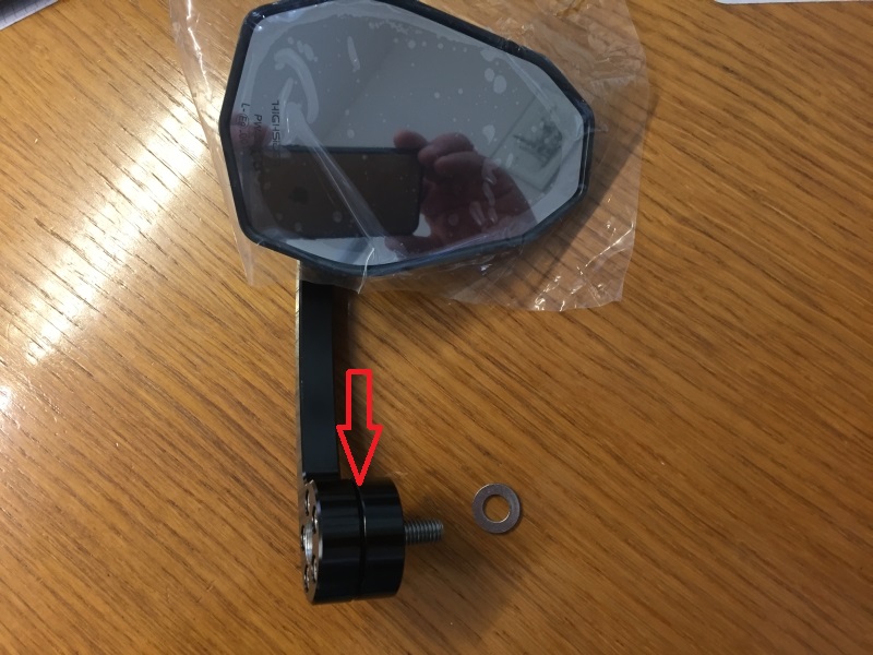

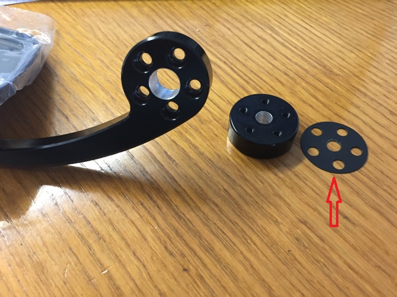

Auf den Bildern kannst Du sehen wo die dickere Gummischeibe sitzt.
Im Grunde kann man alle Lenkerendenspiegel irgendwie anbringen.
In dem Lenker selber ist ein M8 Gewinde wo im Normalzustand die
Gewichte am Lenker fixiert werden.
Spiegel mit einer Klemmvorrichtung lassen sich nicht so ohne weiteres
anbringen, da kein Platz ist im Lenker (wegen dem M8 Gewinde).
Das Set von Deinem Link sieht schon ganz gut aus!

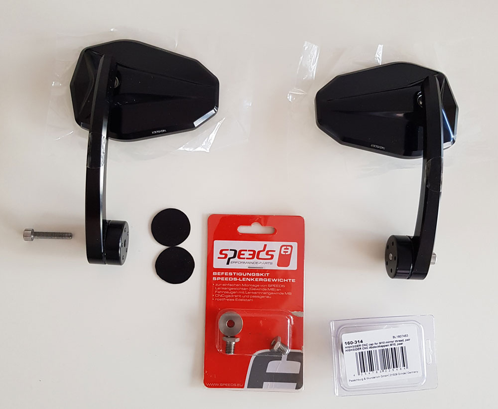

Hier mein Bastelsatz:
  • 2x HIGHSIDER Victory EVO Lenkerendspiegel
  • SPEEDS Adaptersatz Lenkergewichte M8 auf M6 (SB3017)
  • 2x Innensechskantschraube V2A M6x30mm
  • 2x Unterlegscheibe VA2 M6 DIN 125
  • 2x Gummischeibe 1mm Dicke Ø 33 mm (Ersatz für Kunststoffscheibe zw. Spiegel und Schraubenführung) <-- Danke an Jaexx für den Tipp
  • 2x Gummischeibe 1mm Dicke Ø 27 mm (Zwischen Lenkerende und Spiegel) <-- Danke an Jaexx für den Tipp
  • HIGHSIDER CNC Abdeckkappen M10 schwarz zum Verschließen der alten Spiegelbefestigungsgewinde an den Hebelfestigungen
