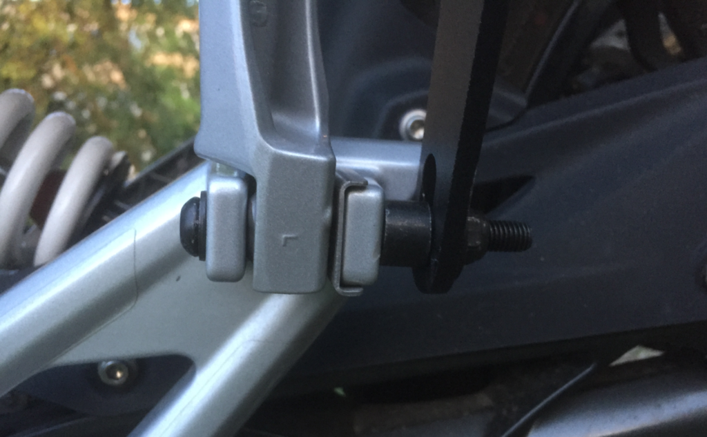

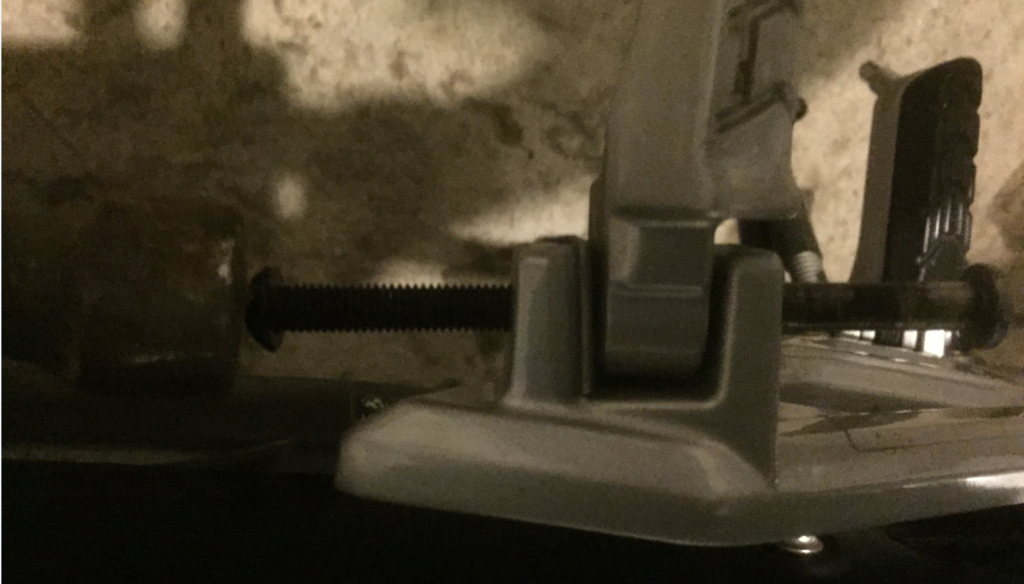

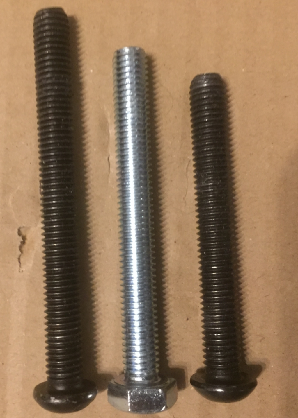

Damit kommen wir auch gleich zum ersten Fehler in der Anleitung. Laut Anleitung wird für das Anschrauben am Auspuff eine 65 mm lange Schraube benötigt während für die Fussraste die 45 mm lange Schraube vorgesehen ist. Wenn überhaupt, dann umgekehrt. 65 mm am Auspuff sind viel zu lang und hinter der Mutter würden 20 mm in Richtung Rad überstehen, während an der Fussraste selbst 65 mm (im Bild rechts) schon sehr knapp sind (die unverlierbare Mutter kann nicht komplett aufgeschraubt werden). Ideal wären 70 mm - im folgenden Bild Schraube in der Mitte (links 80 mm).
Da ich keine 70 mm Schraube vorrätig hatte, habe ich zunächst eine der überzähligen 80 mm Schrauben (im Bild links), die für eine Montage an der GS vorgesehen war, verwendet. Diese ist ca. 10 mm zu lang. Neben der unschönen Optik muß die unverlierbare Mutter diese 10 mm überwinden und verliert daher voraussichtlich etwas an Reibwert.
Später wurde die zu lange 80 mm Schraube durch eine 70 mm lange M8 Schraube aus dem Baumarkt ersetzt.

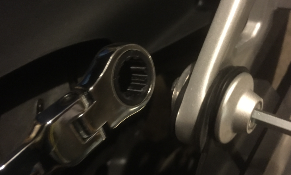

Leider handelt es sich um eine Schraube mit Sechskantkopf (SW 13), die zudem nicht aus rostfreiem Stahl besteht. Der Sechskantkopf hat zwei Implikationen. Zum einen erfordert er bei der Montage/Demontage einen zweiten 13er Schlüssel, der nicht im Bordwerkzeug vorgesehen ist (sonst wäre es mit je einem 6 mm Imbus- und 13er Maulschlüssel, wie im Bordwerkzeug vorhanden auch auf Reisen problemlos montierbar und demontierbar). Ferner sorgt ein scharfkantiger Sechskant im Bereich der Füße für zusätzlichen Stiefelverschleiß und ein leicht erhöhtes Verletzungsrisiko, so dass ich die Schraube bei nächster Gelegenheit durch eine rostfreie M8 70 mm Schraube mit abgerundetem Kopf (Zylinderkopf oder Linsenkopf), ähnlich den Originalschrauben oder den Schrauben im Montageset, ersetzen werde.

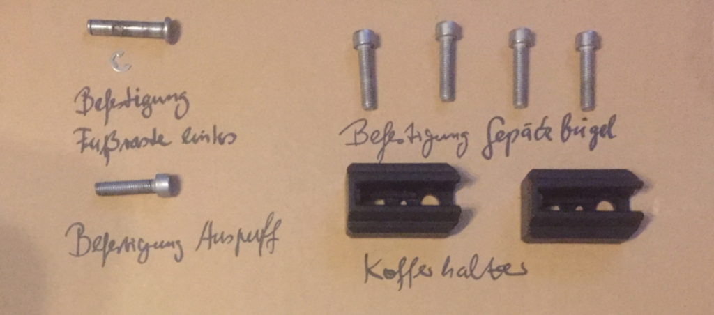

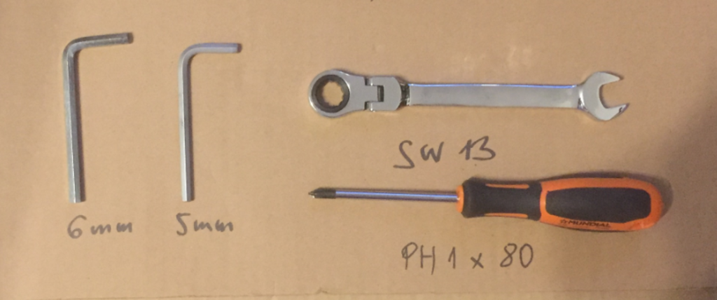

Für die Montage wird nur ein Minimum an Werkzeug benötigt. Der Schraubenzieher ist nur nötig, wenn auch noch die kofferspezifischen Halteblöcke gewechselt werden müssen. Im Prinzip wäre die Montage auch mit dem Bordwerkzeug möglich, z.B. wenn man bei Polo vorbeikommt und die Kofferträger dort unverhofft kauft : - ) - in diesem Fall wäre eine Montage draußen auf dem Parkplatz denkbar.

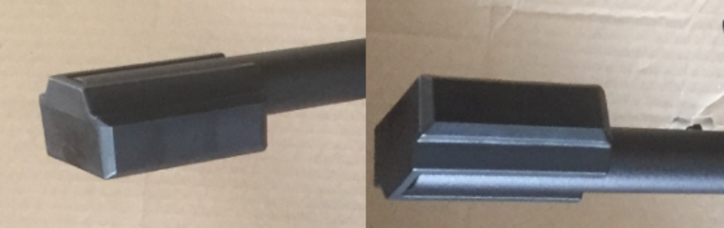

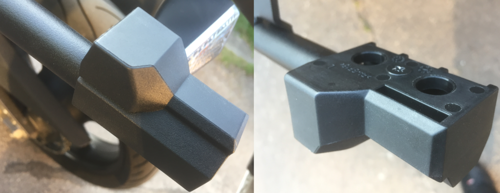

Für die von mir gewählten Koffer passen die originalen Halteblöcke des Shad 3P Kofferträgers nicht:
Sie mussten durch jene im folgenden Bild ersetzt werden. Diese lagen dem Kofferset bei.

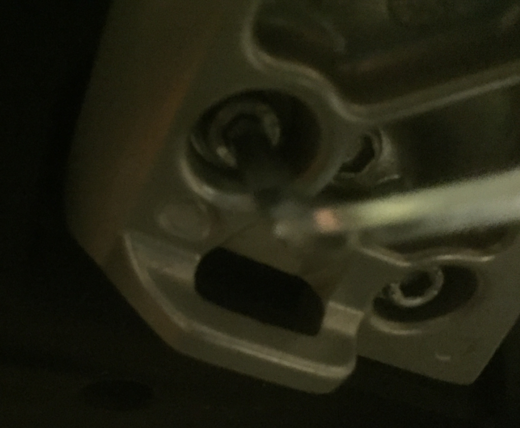

Ich empfehle auf jeden Fall, die Haltblöcke vor der Montage der Träger zu wechseln. Im eingebauten Zustand ist für einen Schraubenzieher zu wenig Platz um die innenliegenen Schrauben senkrecht zu treffen und man muß diese sehr stramm sitzenden Schrauben mit einem verkanteten Schraubenzieher bearbeiten.

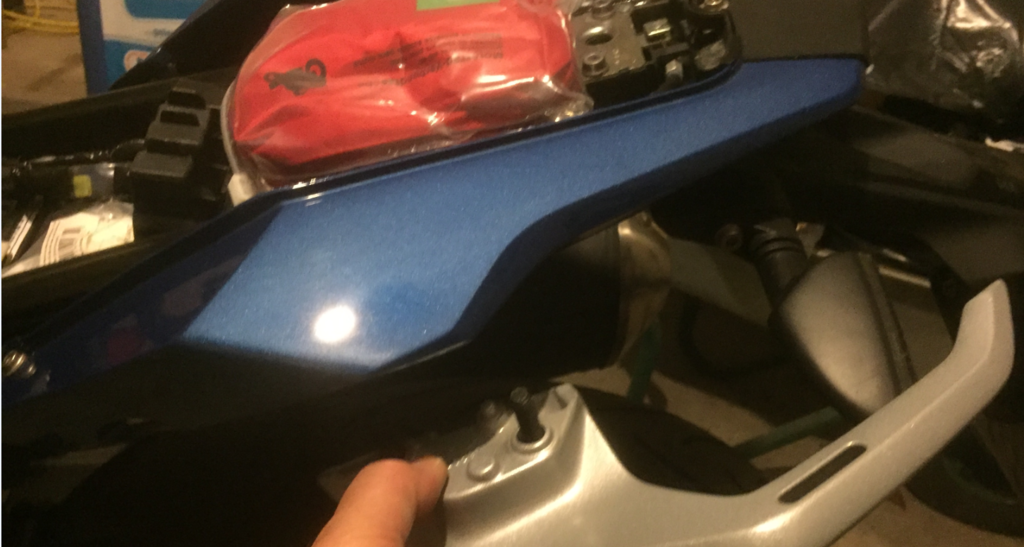

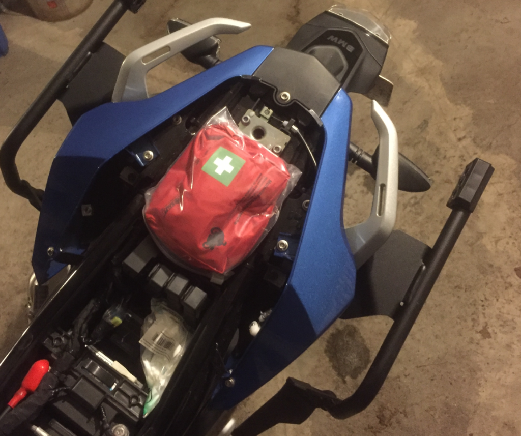

Nach dem der Sitz entfernt worden ist ...

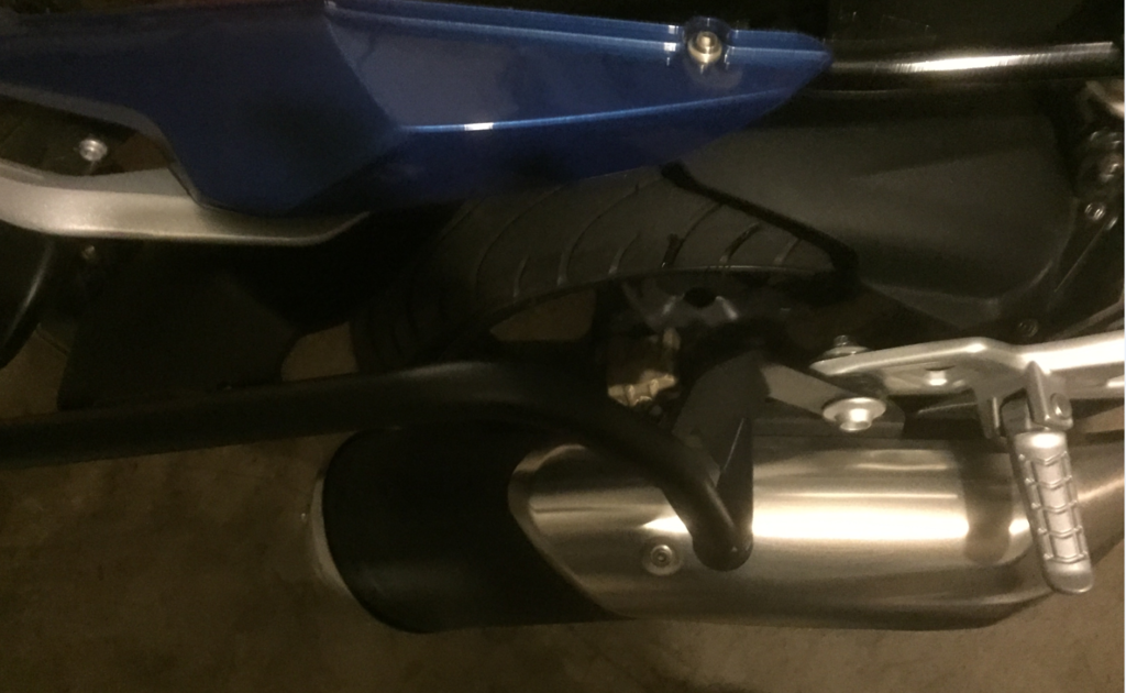

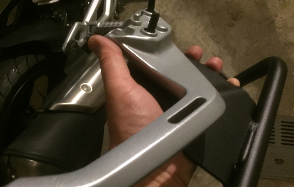

... habe ich zunächst die rechte Seite (Auspuffseite) montiert. Dazu ist der rechte Gepäckbügel zu demontieren (2 Schrauben von unten sind zu entfernen). Dabei wird für die Demontage regelmäßig der 6 mm Imbusschlüssel benutzt während die Montage mit einem 5 mm Imbusschlüssel erfolgt. Die Schrauben des Einbausets haben dann zwar schöne, noch mehr abgerundete (Halbrund-) Köpfe (Linsenkopf- statt der originalen Zylinderkopfschrauben), aber die geringere Schlüsselweite erfordert mehr Vorsicht (Mögliches Verkanten und Abrutschen mit der Gefahr von Beschädigung/Zerstörung von Schlüssel oder Schraube).
Dann muss die Schraube für die Auspuffhalterung gelöst und entfernt werden.

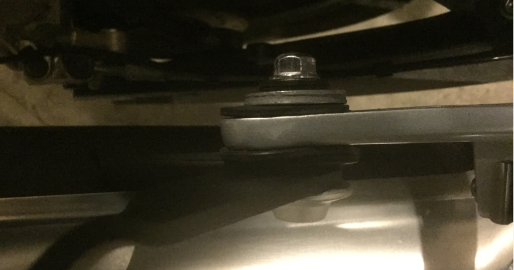

Hier stoßen wir auf die zweite Ungenauigkeit der Einbauanleitung. In der Zeichnung ist die dicke Unterlegscheibe (im Bild links) nicht zu erkennen. Bzw. es bleibt unklar, ob sie überhaupt weiter zu verwenden ist. Ich habe sie weiter verwendet (s.u.).
Die Schraube für die Befestigung wird nicht mehr benötigt und durch die kurze 45 mm Schraube (zuzüglich einer weiteren Unterlegscheibe) aus dem Montageset ersetzt (laut Anleitung sollte hier die viel zu lange 65 mm Schraube verwendet werden).

Demontage der Auspuffbefestigung

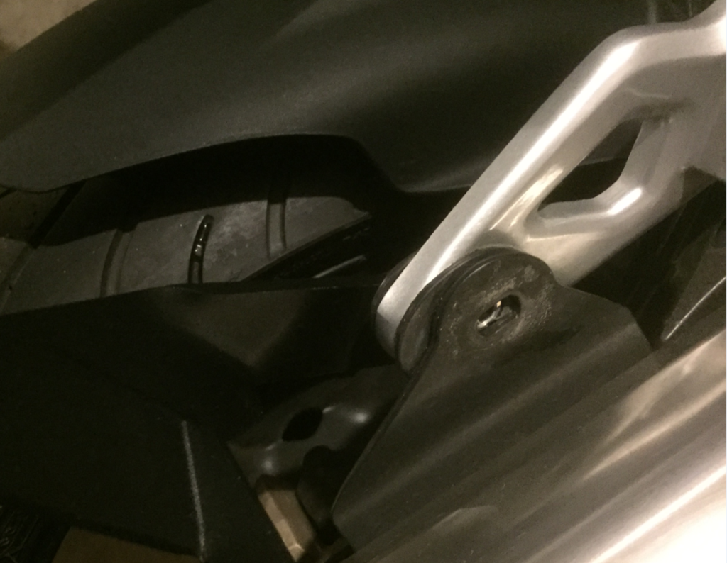

Um den Kofferhalter montieren zu können, empfiehlt es sich, Kofferhalter und Gepäckbügel mit den Abstandshülsen und den beiden Schrauben (M8 x 65 mm) aus dem Montageset zusammenzustecken dann alles zusammen von unten einzuschrauben. Eventuell braucht man ein, zwei Anläufe bis man die erste Schraube fixieren kann. Auf jeden Fall den Hinweis in der Anleitung beachten und alles zunächst locker zu verbinden und die Schrauben erst festziehen, wenn alle Schrauben in Position sind.
Danach kann der Kofferträger mit der M8 x 45 mm gemeinsam mit dem Auspuff befestigt werden.
Dabei sitzt der Kofferträger vor der Auspuffbefestigung. Ferner habe ich die bereits gezeigte dicke Unterlegscheibe an der gleichen Position, wie vor dem Anbau verbaut. Ohne diese Scheibe wäre selbst die 45 mm Schraube zu lang.

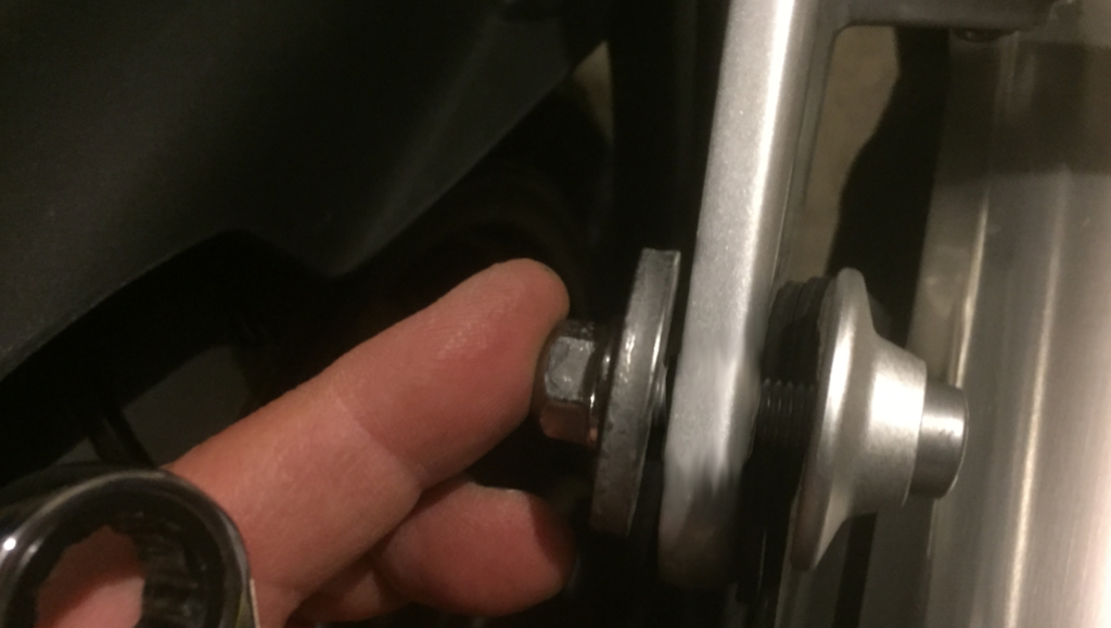

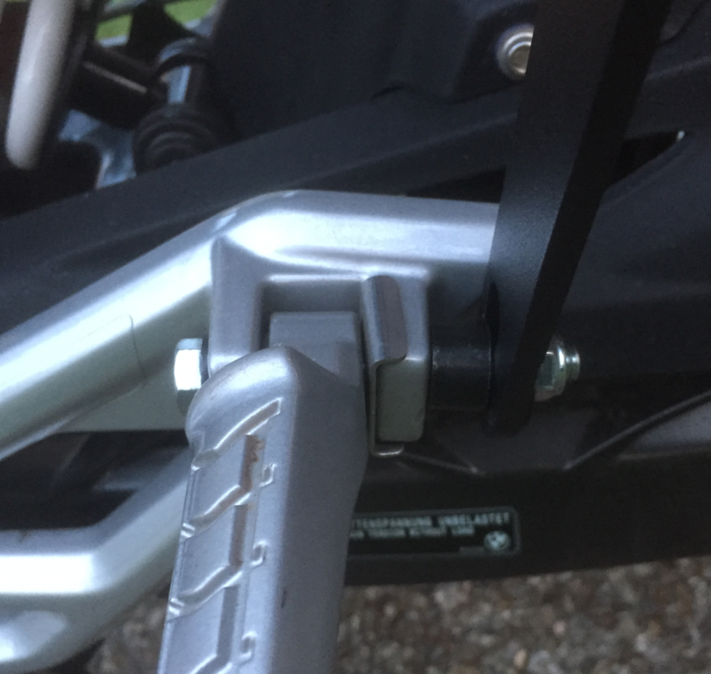

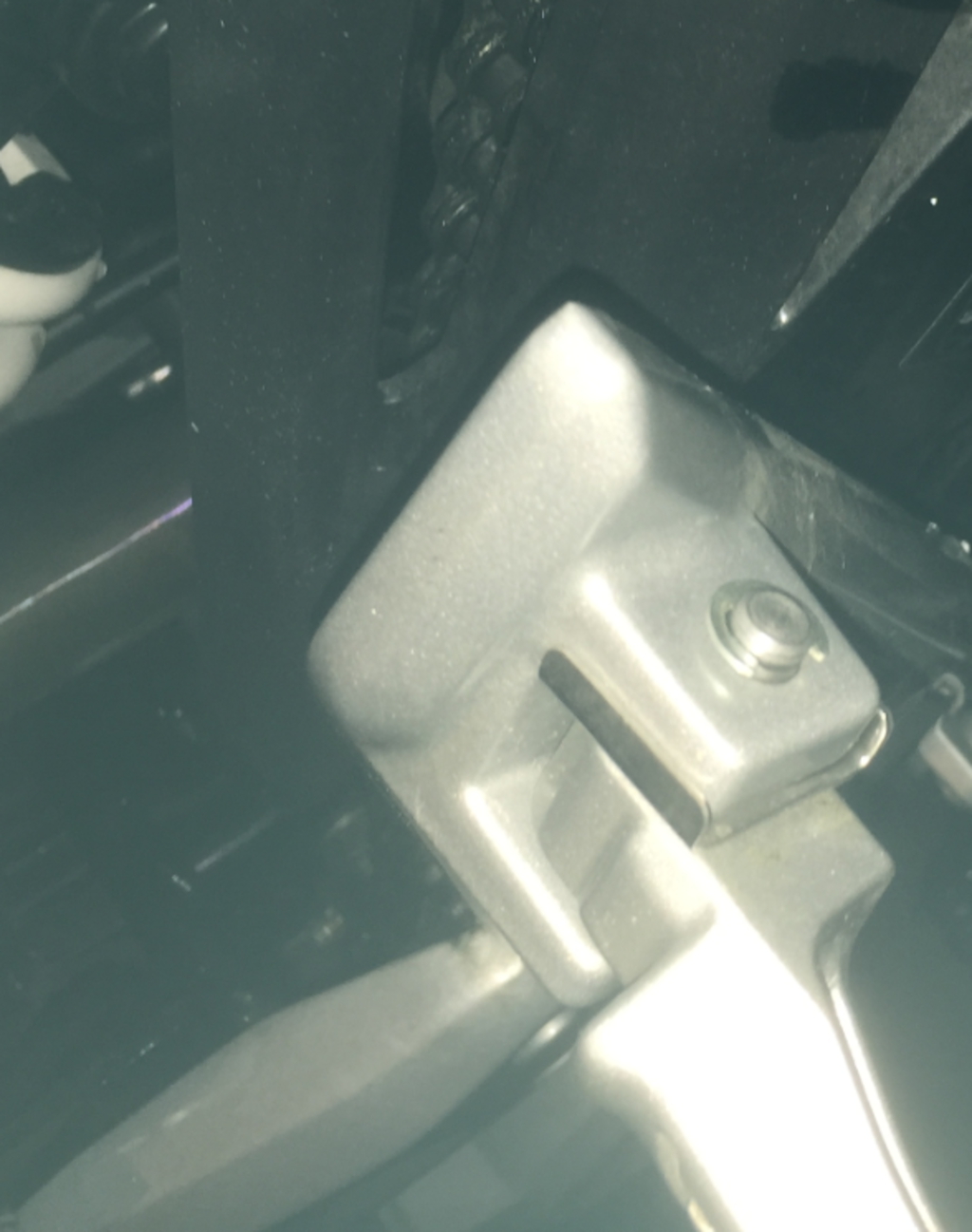

Da der Kofferträger unten an der linken Soziusfußraste befestigt werden muss, ist zunächst der mit einer Sicherungsfeder gesicherte Befestigungsbolzen der Fußraste zu entfernen. Dies ist ohne Hilfsmittel möglich. Dazu muss die Sicherungsfeder lediglich mit beiden Daumennägeln auseinandergezogen werden. Unschön ist an dieser Stelle, dass der derart gesicherte Bolzen später durch eine lediglich mit einer unverlierbaren Mutter gesicherte Vollgewindeschraube ersetzt wird, so dass die Fußraste, statt über den Bolzen zu gleiten auf einem Gewindestift als Achse läuft. Da die Soziusfußraste aber eher selten benutzt wird, ist das zu verschmerzen. Technisch unschön bleibt es dennoch. Besser wäre die Verwendung einer Schraube, die im Schwenkbereich der Fußraste noch kein Gewinde aufweist (z.B. Edelstahl M8 Zylinder- oder Linsenkopfschrauben mit Teilgewinde).
Der Bolzen sitzt eventuell etwas fest. Als Hilfsmittel für die Entfernung des Bolzens, habe ich eine der überzähligen Schrauben (GS-Montageset) als Auschlagbolzen verwendet.

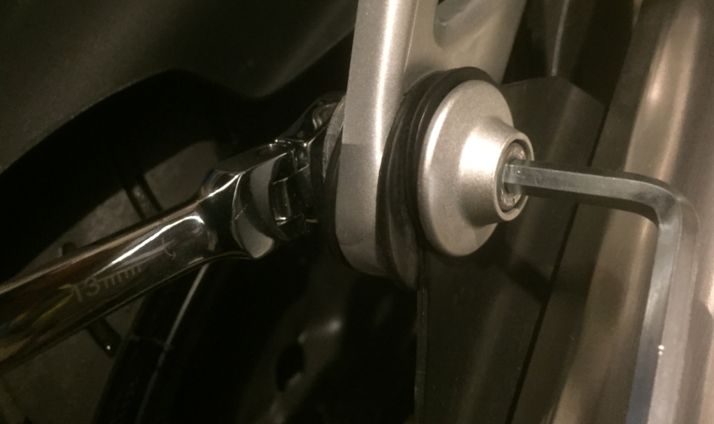

Wenn alles stimmt, muss die Fußraste nun so aussehen (hier mit einer M8 x 70 mm Schraube).

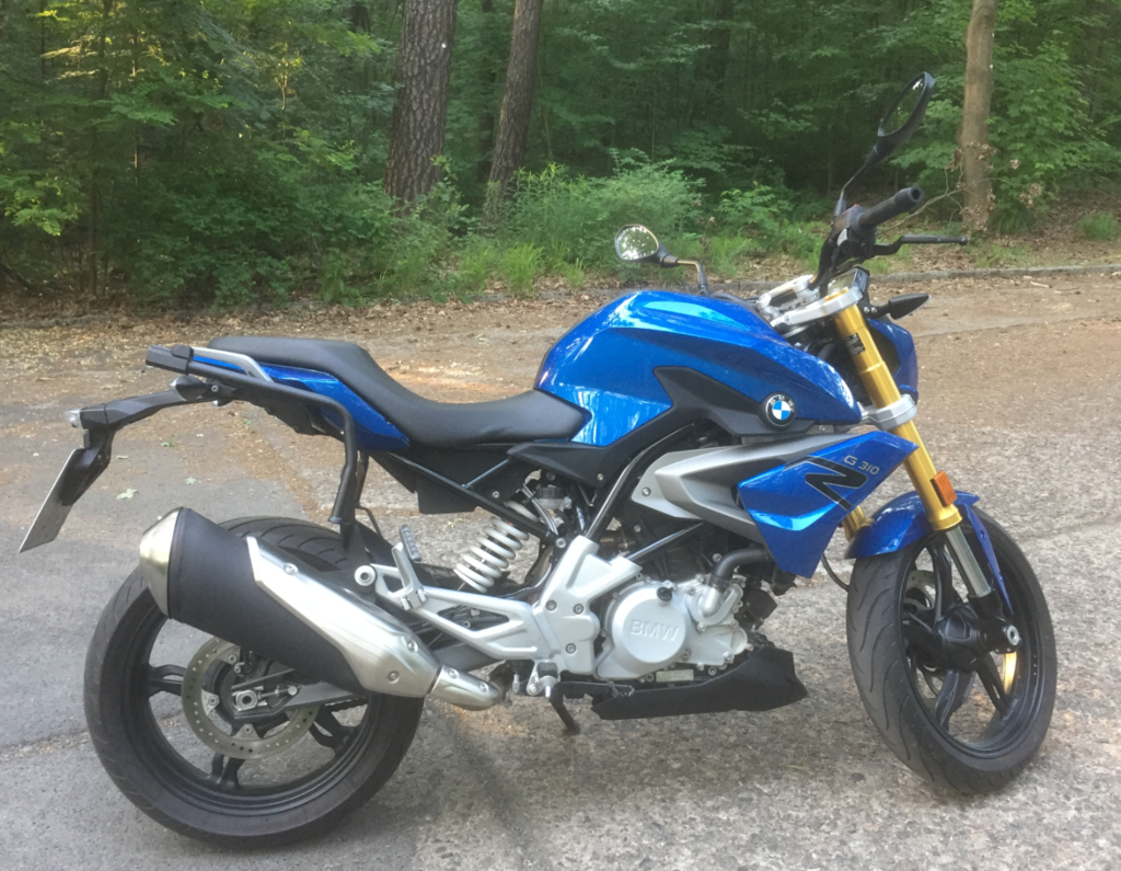

Und am Bike dann so:

Da stimme ich Dir teilweise zu. Von der Seite betrachtet, sind die H&P für meinen Geschmack aber mehr präsent als die Shad Träger, aber bei der Gesamtbreite, kamen auch für mich überraschend 93 cm für die Shad gegenüber 88 cm bei der H&P Lösung zusammen, was wirklich deutlich wuchtiger wirkt.

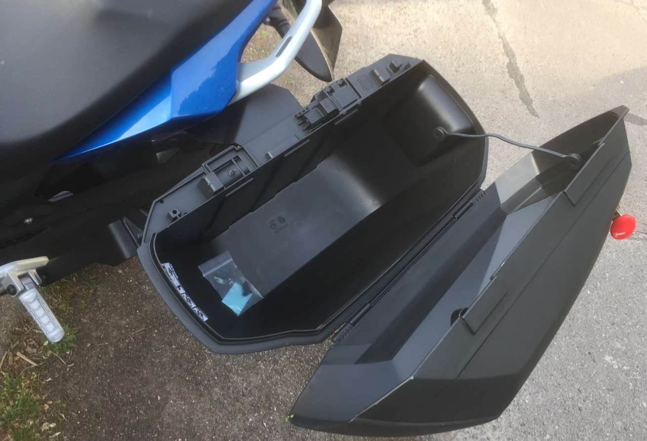

Ohne Koffer fällt es eigentlich nur auf, wenn man das Fahrzeug von hinten betrachtet. Ich denke damit kann ich leben. Da der Betrieb mit Koffern für mich eher die Ausnahme bleiben wird, aber ich auch nicht ganz darauf verzichten möchte. Ferner gibt es bei Shad auch noch weitere Koffer für dieses System (u.a. eine Variante in die sogar ein Helm passt), während bei H&P ausser den gezeigten Koffern nur noch Taschen verfügbar waren. Die gezeigten Shad Koffer lassen sich übrigens von oben öffnen, was auch ein Vorteil ist, da man zum Ein- und Auspacken nicht jedes Mal den Koffer abnehmen muss (s.u.).
Aber eine ideale Lösung wäre ein Original BMW Kofferträger. Da diese dann auch bei den Koffern assymetrisch ausgelegt sind und Ausparungen für den Auspuff haben, kommen die Kofferträger dichter ans Fahrzeug, fallen damit weniger auf und auch die Gesamtbreite mit Koffer wird dadurch günstiger. Ich habe mir das beim Händler für andere Modelle angesehen. Sobald bzw. wenn es überhaupt dann mal welche von BMW für diese Maschine geben sollte, werde ich bestimmt auf diese umsteigen. Solange sind die Shad Träger für mich ein akzeptabler Kompromiß.
