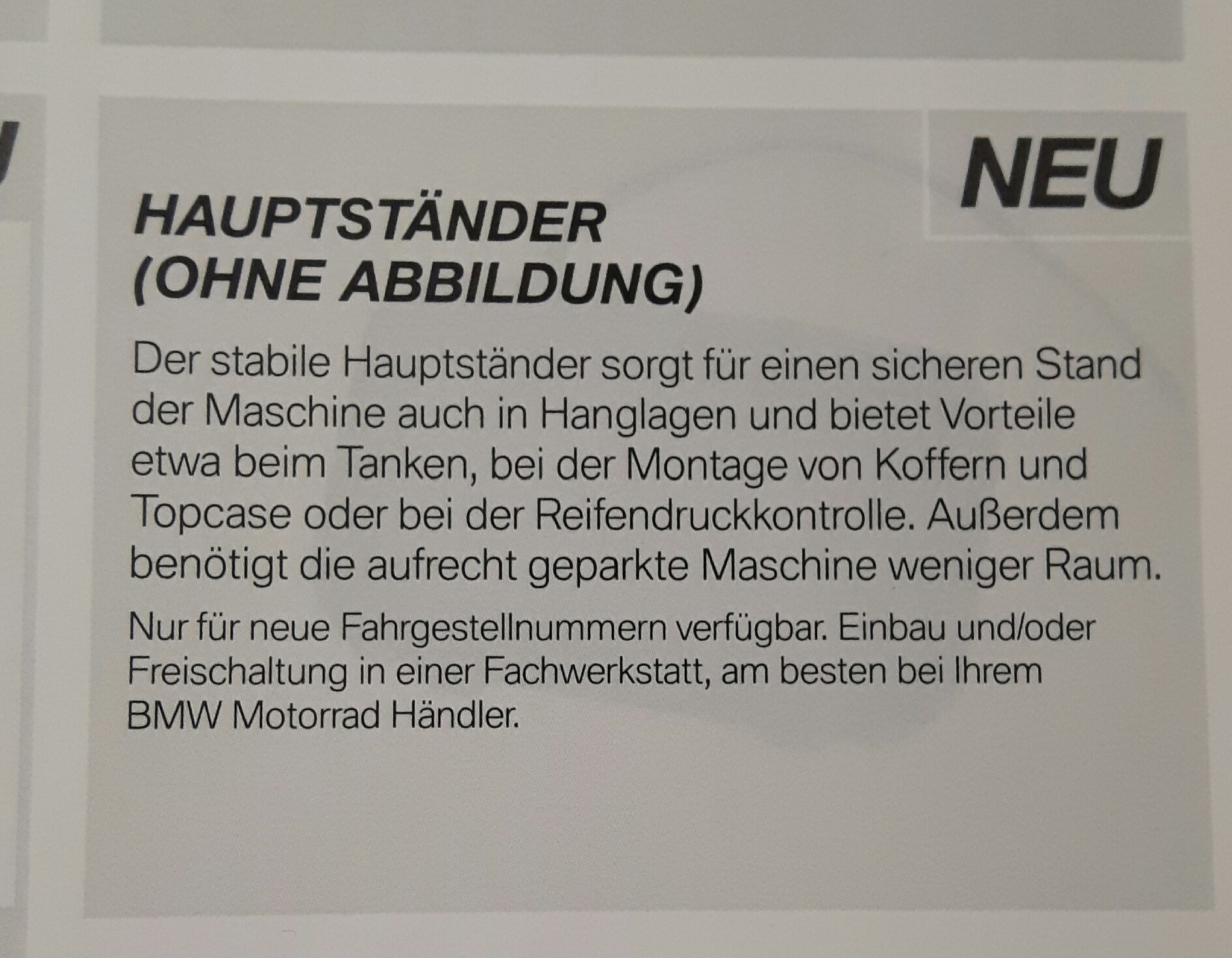

Im Original BMW Motorrad Zubehör Katalog 2019 steht drin, dass es für die G310R einen Hauptständer gibt. Leider nur für neue Fahrgestellnummern verfügbar ☹. Da zählt mein Motorrad wohl nicht dazu. Werde allerdings trotzdem nachfragen!

Beitragvon step44 » Mi 1. Jan 2020, 22:12
Dieser Katalog
Beschreibung

Interessant - Freischaltung des Hauptständers durch BMW. :lol:
