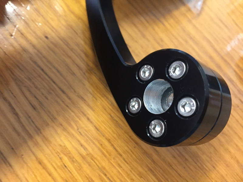

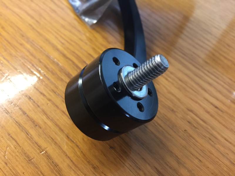

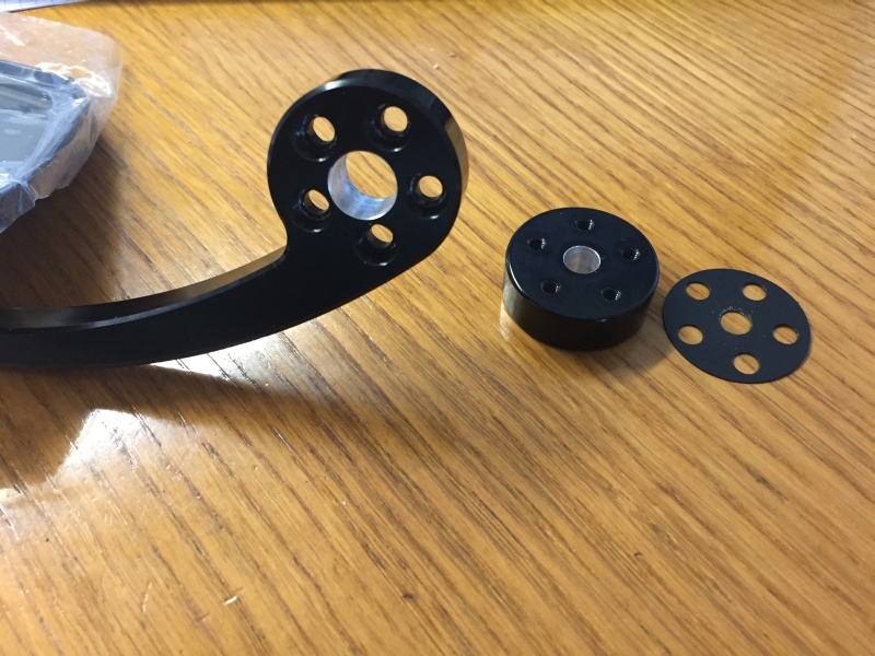

Ich habe mir gestern mal 2 Lenkerendenspiegel von Highsider bei Polo gekauft.
Um diese Teile an die 310er anzubringen müssen ein paar Kleinigkeiten geändert werden. Habe das mal mit ein paar Fotos dokumentiert.
Lenkerendengewicht mit M8 x 35 : 226g
Lenkerendenspiegel mit Schrauben : 259g

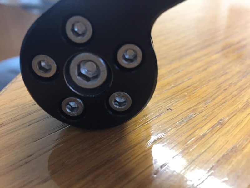

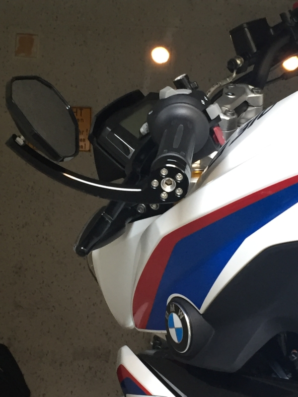

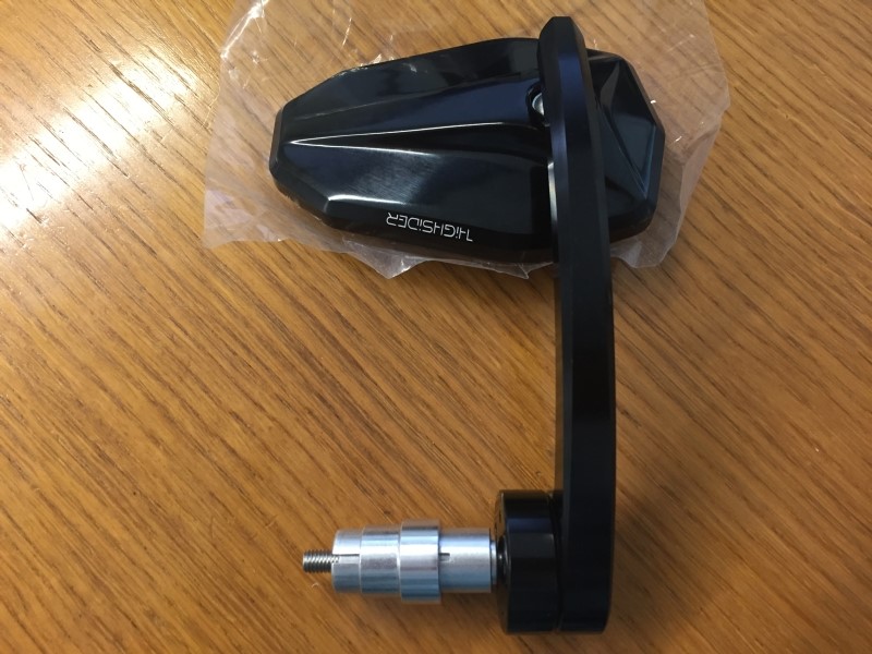

Bild 01, Bild 02 : Spiegel im Auslieferungszustand
Bild 03 : Demontage der Klemmvorrichtung

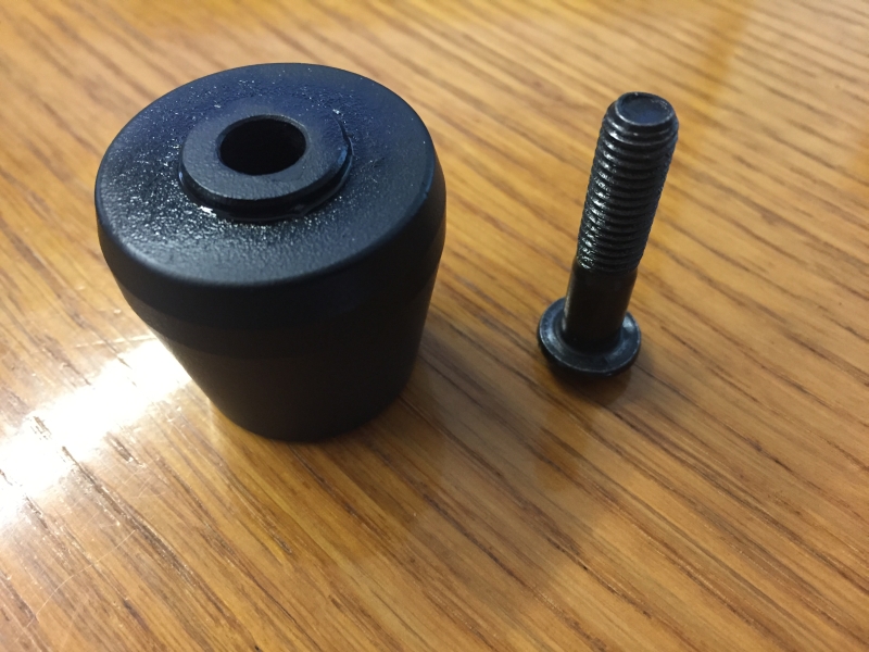

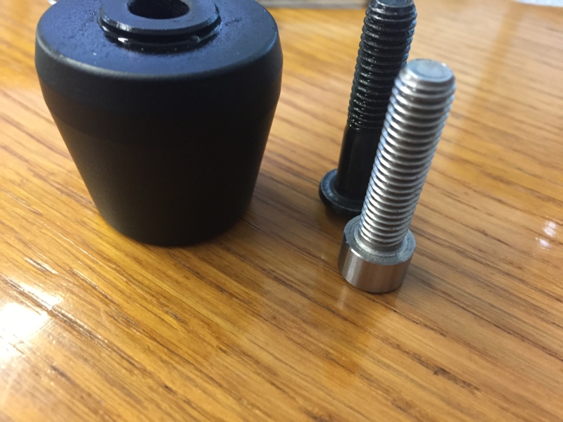

Bild 04 : Lenkerendengewicht mit M8x35 Schraube

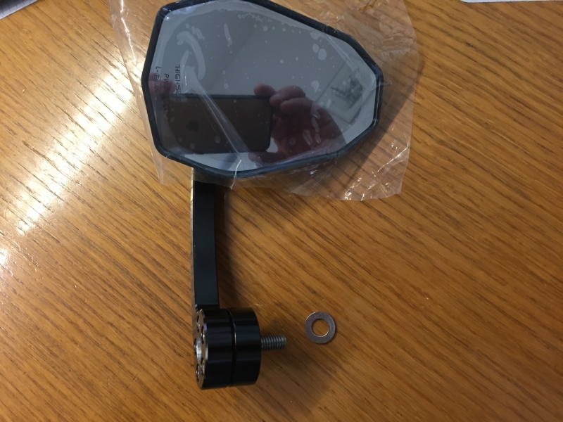

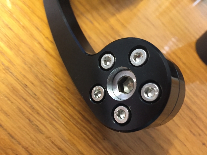

Bild 05 : Bohrung vergrößert am Spiegel auf 12.1mm im Durchmesser und an der Zwischenplatte auf 8.1mm im Durchmesser (der Spiegel wird mit einer M6x70 geliefert, wir brauchen jedoch eine M8 Schraube).

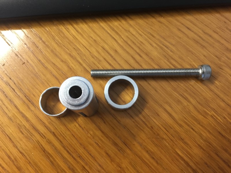

Bild 06 : Zusammenbau mit geänderten Durchmesser
Bild 07 : Neue V2A Innensechskantschraube M8x30mm, Kopf abgedreht auf 12 mm im Durchmesser
Bild 08 – 10 : Zusammenbau des Spiegels, evtl kommen noch 1-2 Unterlegscheiben M8 (Durchmesser außen 16.5mm-17mm) dazwischen. Da muss ich schauen wenn ich den Spiegel später wieder ans Moped schraube.

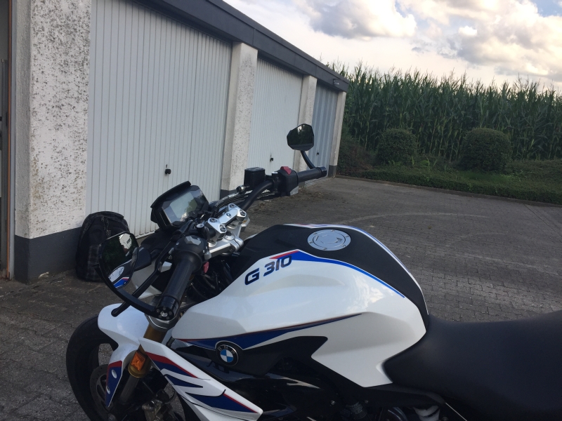

Bild mit angebautem Spiegel kommt etwas später, bin noch auf der Arbeit!
Bild 03.jpg (128.52 KiB) 41574 mal betrachtet
Bild 02.jpg (294.37 KiB) 41574 mal betrachtet
Bild 01.jpg (131.28 KiB) 41574 mal betrachtet
Bild 04.jpg (324.19 KiB) 41573 mal betrachtet
Bild 06.jpg (302.99 KiB) 41573 mal betrachtet
Bild 05.jpg (366.4 KiB) 41573 mal betrachtet

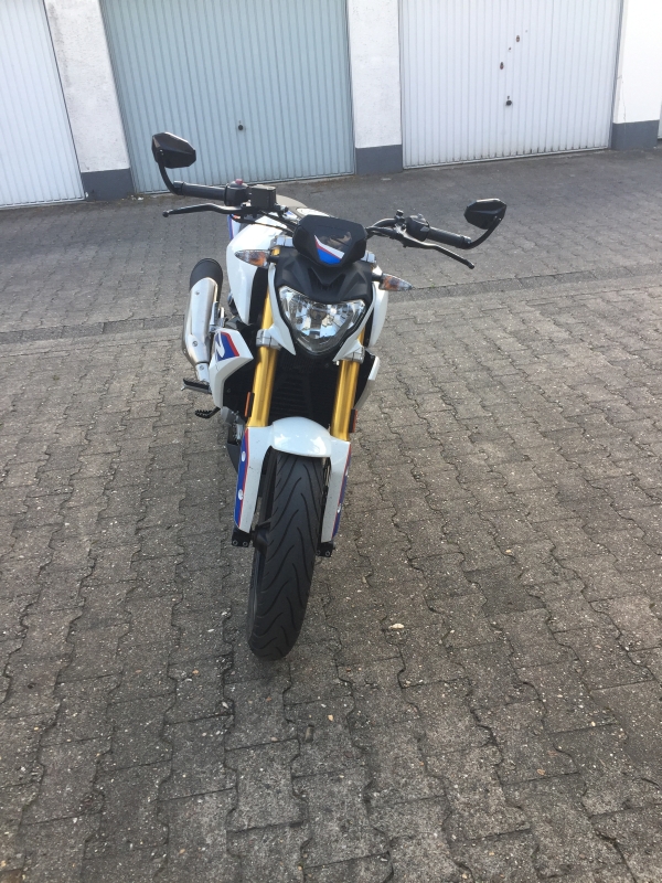

Beitragvon Jaxx » Di 8. Aug 2017, 20:52
Bild 11.jpg (413.29 KiB) 41495 mal betrachtet
Bild 12.jpg (275.26 KiB) 41495 mal betrachtet

Re: Umbau auf Highsider Lenkerendenspiegel Victory EVO
Beitragvon Laszlo » Mi 9. Aug 2017, 11:03

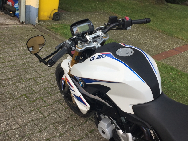

Schade, dass es nicht auf Anhieb passt. Steht der G 310 R aber sicher ausgezeichnet.

Beitragvon Jaxx » Mi 9. Aug 2017, 11:10
Ja, es gibt noch nicht wirklich viel passendes Zubehör.
Der zweite Spiegel wird heute angebracht.

Beitragvon Jaxx » Do 10. Aug 2017, 10:07

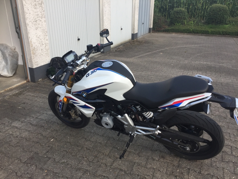

So, fertig.
Beitragvon Alpen Andy » Do 10. Aug 2017, 11:00
Blöd dass man ne Drehmaschine braucht :D
Aber sieht verdammt gut aus!

Beitragvon Jaxx » Do 10. Aug 2017, 16:38
Vielen Dank!
Ja solange es keine 100% passende Teile im Bereich Zubehör gibt (oder nur sehr wenige) muss man halt etwas basteln.
Es ist aber nicht zwingend nötig die Schraubenköpfe abzudrehen, hab es halt auch ein wenig wegen der Optik gemacht.
