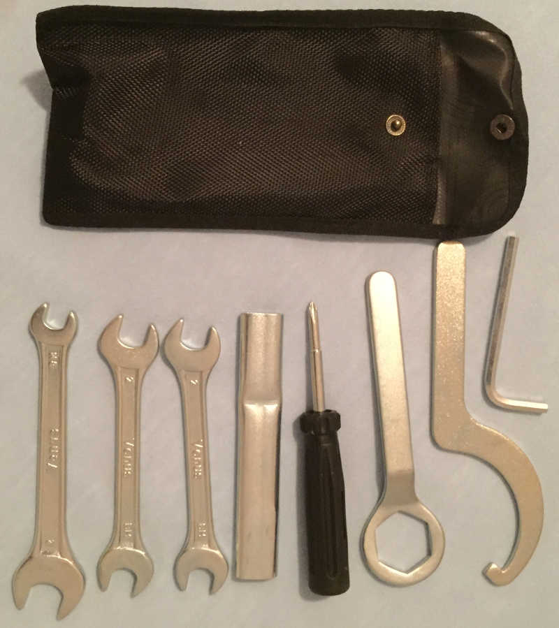

Beitragvon gbslack » Fr 4. Mai 2018, 00:21
Das Werkzeug von leebmann24 kam heute an. Entegen der Abbildung bei Lebmann, kommt das Werkzeug nicht in einer schönen Werkzeugtasche mit Fächern (hatte mich schon darauf gefreut), sondern in exakt der gleichen Ausführung, wie sie dem Motorrad beiglegt ist.
Re: Zweiter Satz Werkzeug / Einstellwerkzeug Feder
Beitragvon pogibonsi » Fr 4. Mai 2018, 06:37
Sei mir nicht böse, aber das macht einen minderwertigen Eindruck.
Für on board O.K. aber für die Werkstatt würde ich mir nur vernünftiges Werkzeug zulegen....
Beitragvon gbslack » Fr 4. Mai 2018, 12:04
Naja, mehr kann man bei diesem Preis aber auch nicht erwarten und so war das auch nicht gemeint, dass dies der alleinige Bestand der Werkstatt sein soll. Aber erstmal ist alles beisammen was für die minimalWartung benötigt wird, insbesondere der Originalschlüssel für die Federvorspannung. Natürlich braucht man etwas mehr und Besseres in der Werkstatt. Ferner kann man sich den Schlüssel für die Federvorspannung oder noch mehr z.B. in die Jacke oder den Rucksack stecken und dafür das Werkzeug im Bike unangetastet für den Notfall belassen.
Man muss man aber nicht : - )
Ich wollte vor allen Dingen einen zweiten Federvorspannungsschlüssel und die Info dazu wollte ich dem Forum nicht vorenthalten.

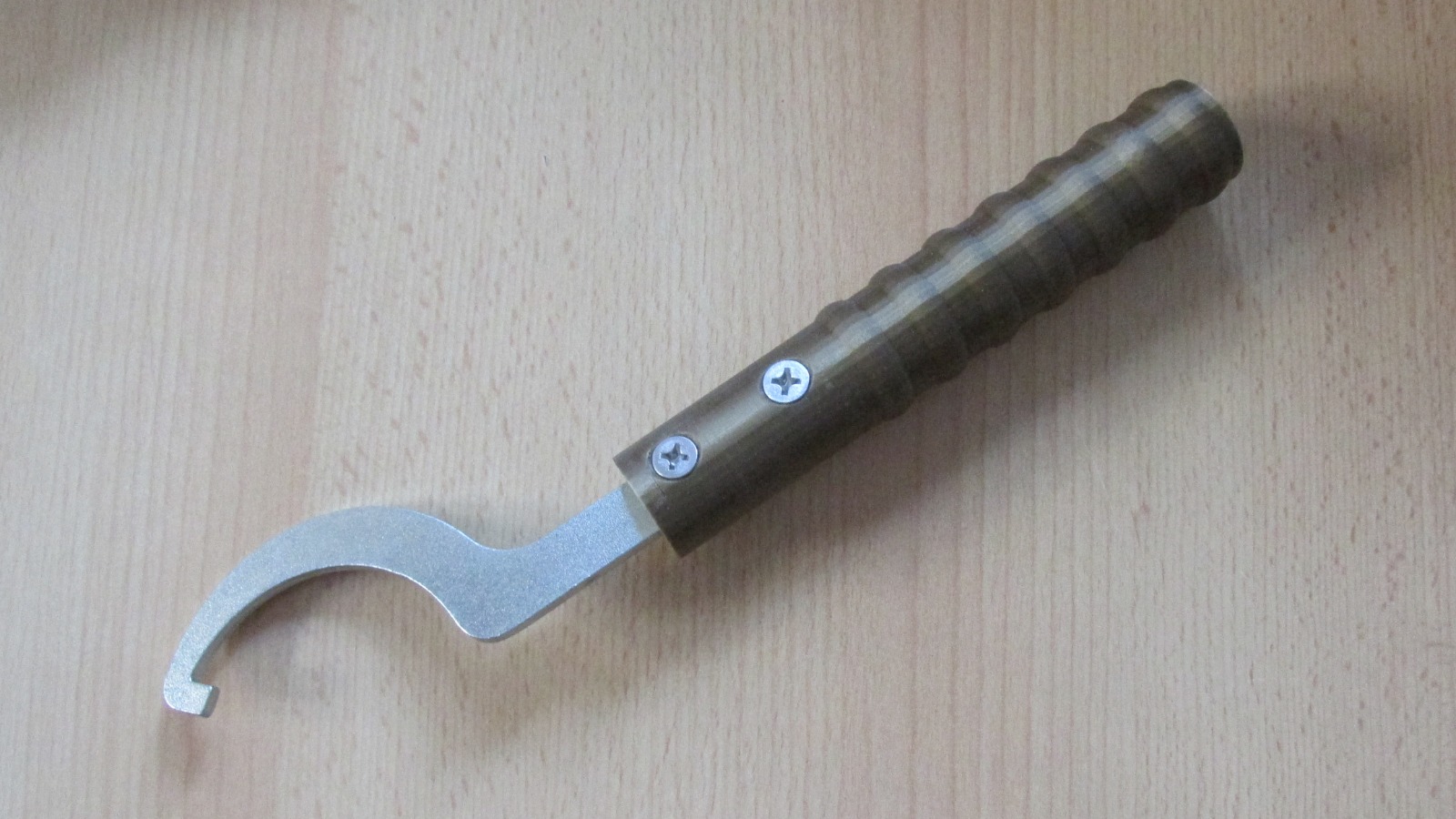

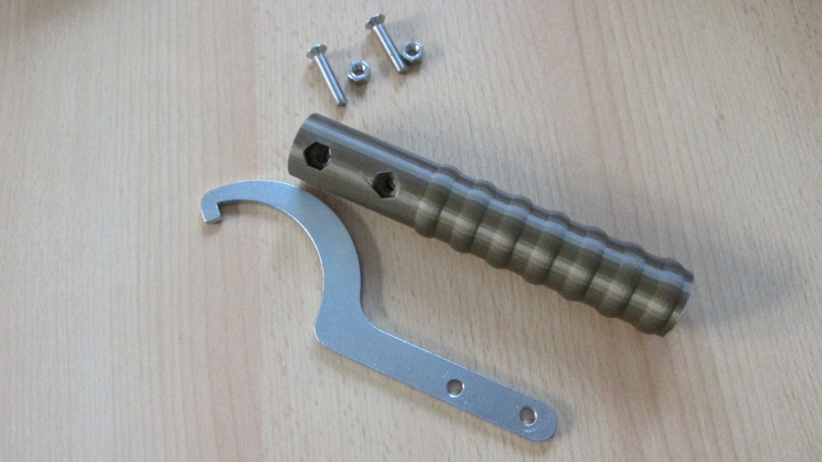

Beitragvon gbslack » Fr 17. Apr 2020, 16:38
Gibt es ein vernünftiges Werkzeug für die Verstellung der Federspannung hinten?
Wie wäre es mit diesem:
Ist zwar etwas größer und passt definitiv nicht unter die Sitzbank, aber man kann es ja im Rucksack mitnehmen, falls Soziusbetrieb geplant ist.
Auf jeden Fall lässt sich damit die Feder etwas komfortabler einstellen, als mit dem mitgelieferten, blanken Metallteil.
Zuletzt geändert von gbslack am Sa 18. Apr 2020, 10:20, insgesamt 3-mal geändert.

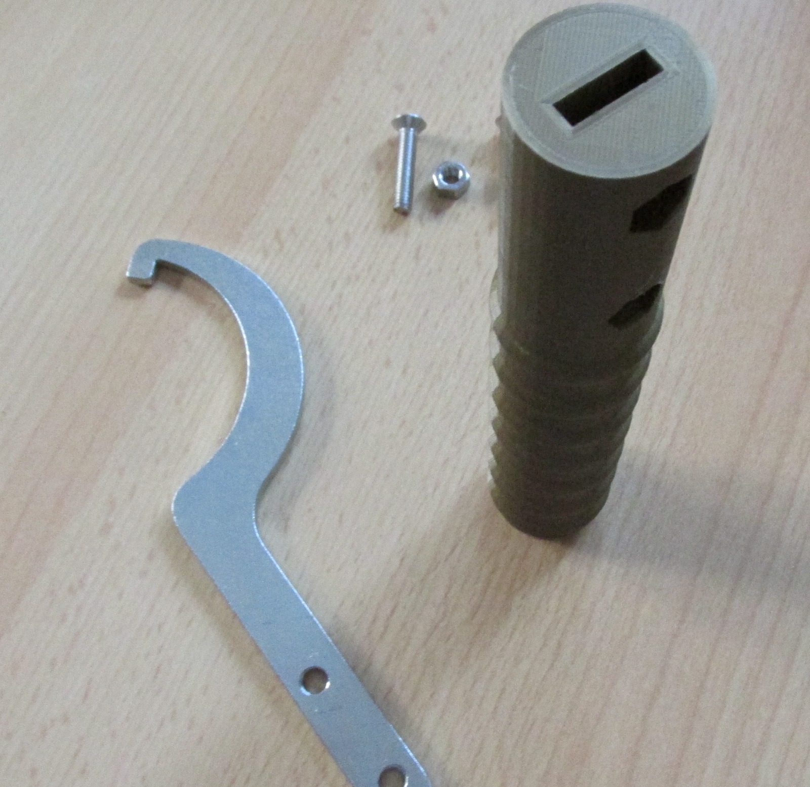

Beitragvon gbslack » Fr 17. Apr 2020, 16:45
Das ganze ist ein Selbstbau und benötigt werden dazu lediglich der Originalschlüssel, ein 3D-Ausdruck des Griffs und ein paar Schrauben:
Wer Interesse hat, dem kann ich gern die Druckvorlage zusenden.

Beitragvon GS-Hexe » Fr 17. Apr 2020, 19:00
Das sieht prima aus!
Ich habe noch 'ne Verlängerung aus einem alten Bordwerkzeugsatz. Netterweise brauche ich den Haken aber fast nie ;).

Update: Einstellwerkzeug Feder

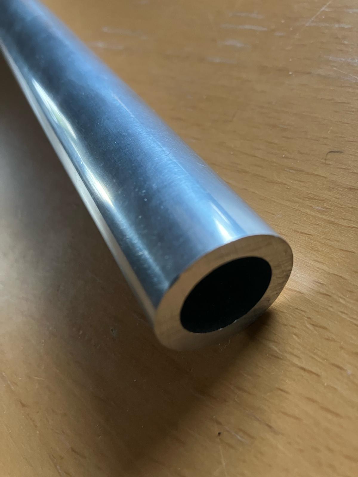

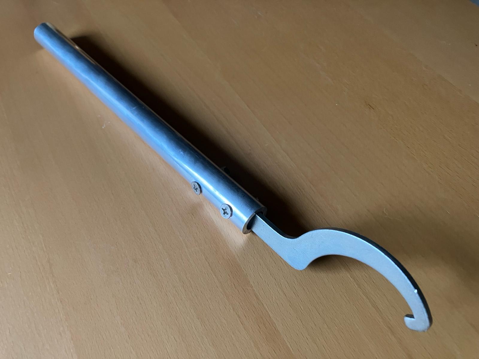

Beitragvon gbslack » Mo 5. Feb 2024, 16:42
Nach dem der selbst gedruckte Plastikgriff (siehe Post vom April 2020) zerbrochen ist, der bislang als komfortabler Ersatz für die kleine Verlängerung für das Einstellwerkzeug aus dem Bordwerkzeug gedient hat, musste ein etwas besser haltbarer Ersatz her. Ein Aluminium Rohr mit 16 mm Innendurchmesser war die perfekte Lösung. So ein Rohr (16 mm innnen, 24 mm außen) gibt es passend in 30 cm Länge bei Amzon (suche nach sourcing map Aluminium Rundrohr 6063). Mit geringem Aufwand hat man endlich einen Schlüssel, mit dem das Einstellen der Feder zum Kinderspiel wird. Natürlich kann man den Griff bei Bedarf auch noch kürzen.
