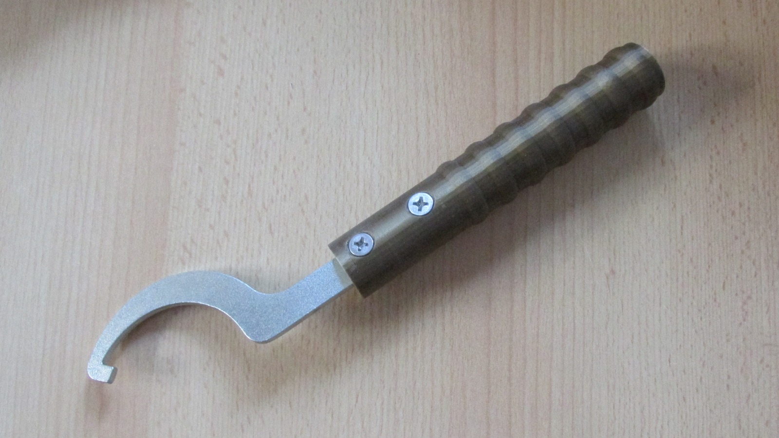

Gibt es ein vernünftiges Werkzeug für die Verstellung der Federspannung hinten?
Wie wäre es mit diesem:
Ist zwar etwas größer und passt definitiv nicht unter die Sitzbank, aber man kann es ja im Rucksack mitnehmen, falls Soziusbetrieb geplant ist.
Auf jeden Fall lässt sich damit die Feder etwas komfortabler einstellen, als mit dem mitgelieferten, blanken Metallteil.
Einstellwerkzeug Feder

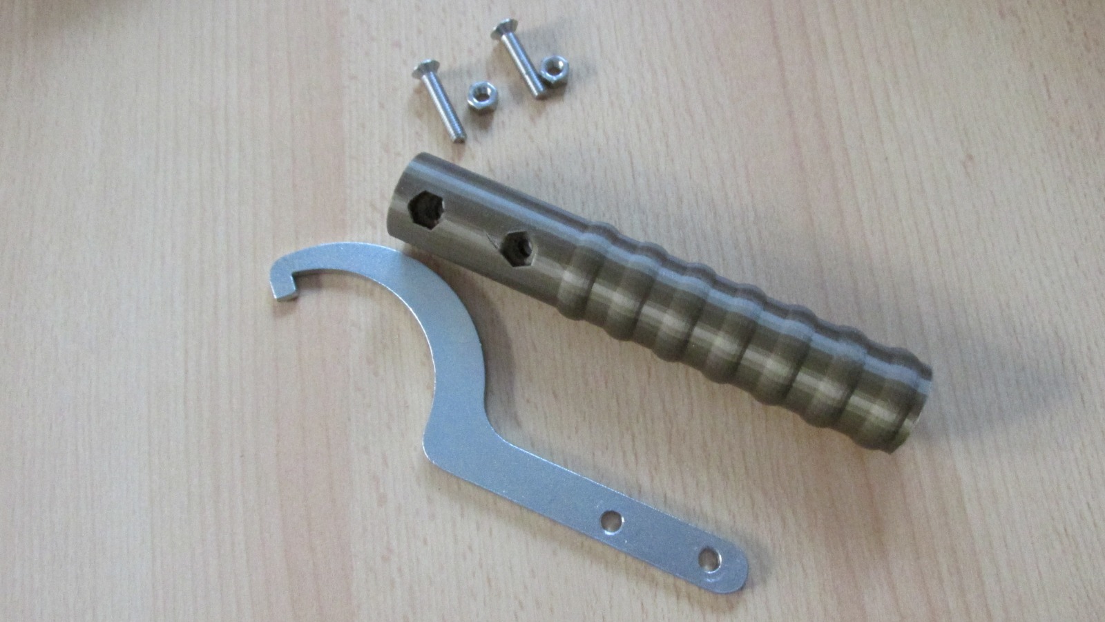

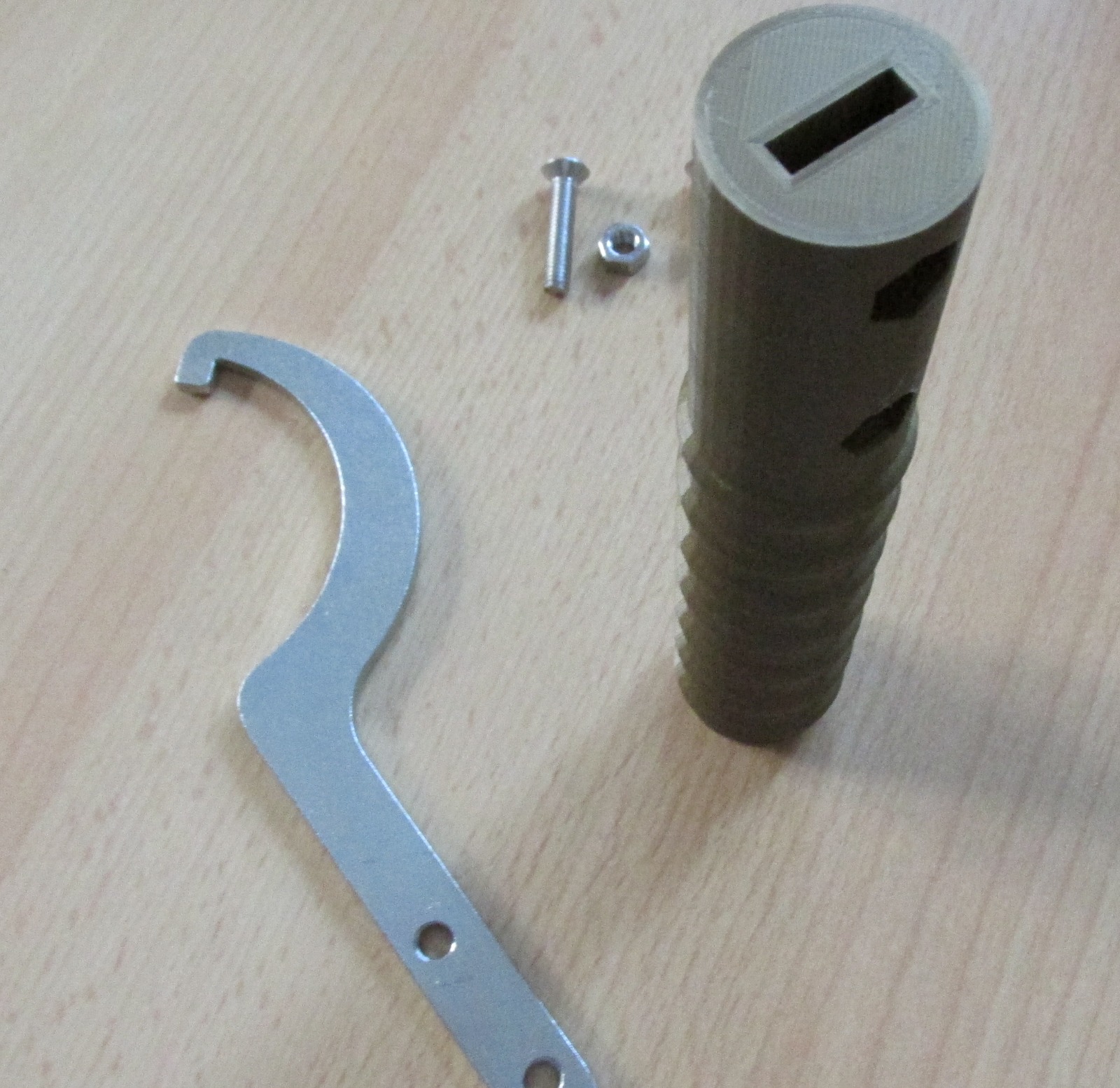

Verfasst: Fr 17. Apr 2020, 16:45
von gbslack
Das ganze ist ein Selbstbau und benötigt werden dazu lediglich der Originalschlüssel, ein 3D-Ausdruck des Griffs und ein paar Schrauben:
Wer Interesse hat, dem kann ich gern die Druckvorlage zusenden.

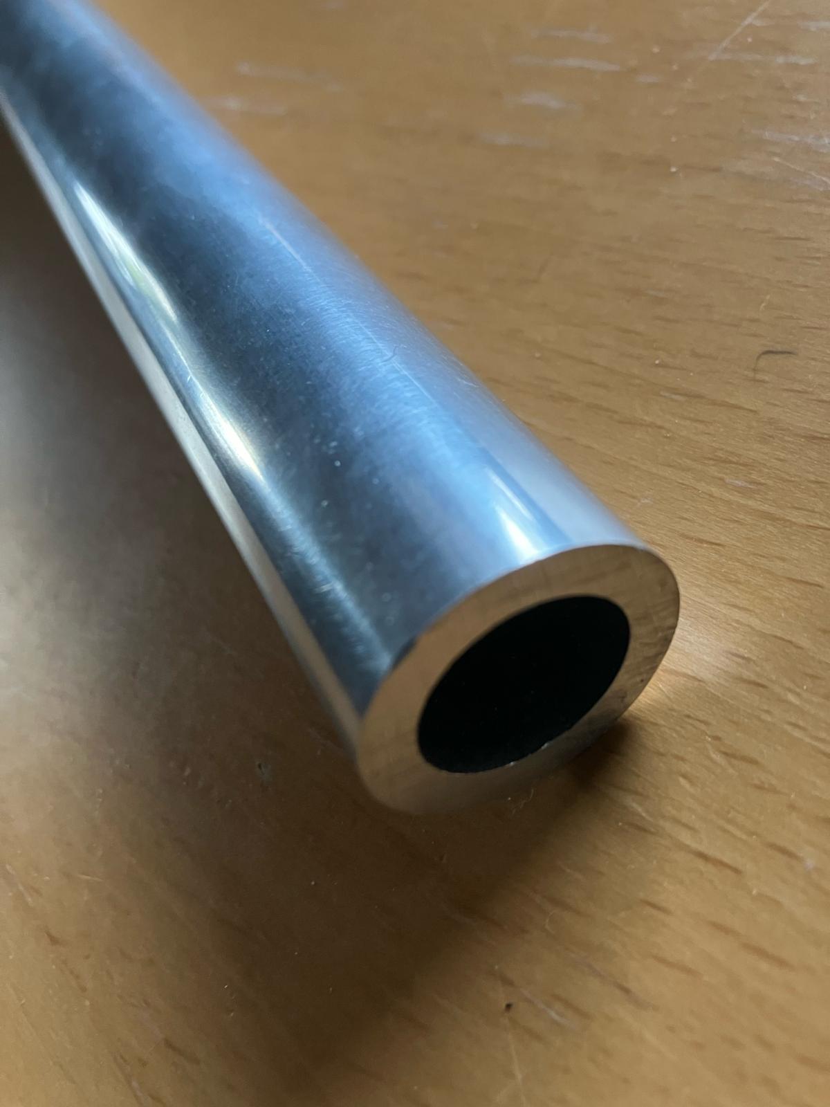

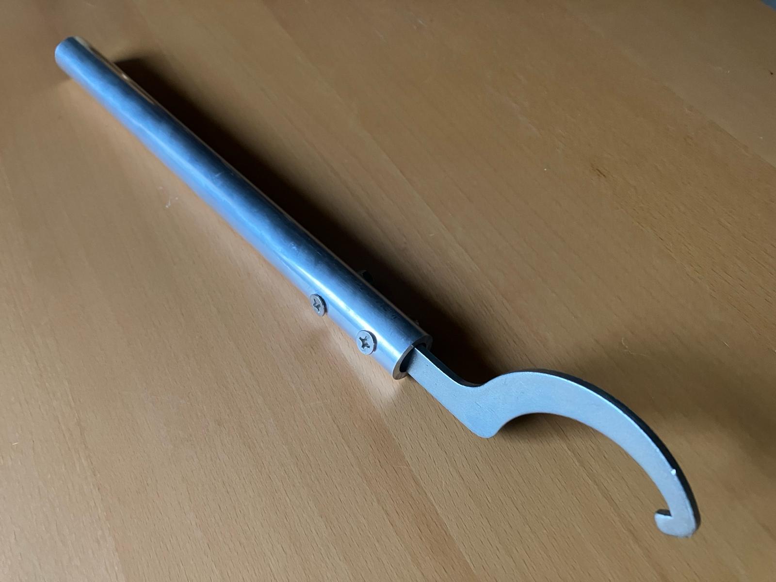

Verfasst: Mo 5. Feb 2024, 16:42
von gbslack
Nach dem der selbst gedruckte Plastikgriff (siehe Post vom April 2020) zerbrochen ist, der bislang als komfortabler Ersatz für die kleine Verlängerung für das Einstellwerkzeug aus dem Bordwerkzeug gedient hat, musste ein etwas besser haltbarer Ersatz her. Ein Aluminium Rohr mit 16 mm Innendurchmesser war die perfekte Lösung. So ein Rohr (16 mm innnen, 24 mm außen) gibt es passend in 30 cm Länge bei Amzon (suche nach sourcing map Aluminium Rundrohr 6063). Mit geringem Aufwand hat man endlich einen Schlüssel, mit dem das Einstellen der Feder zum Kinderspiel wird. Natürlich kann man den Griff bei Bedarf auch noch kürzen.
