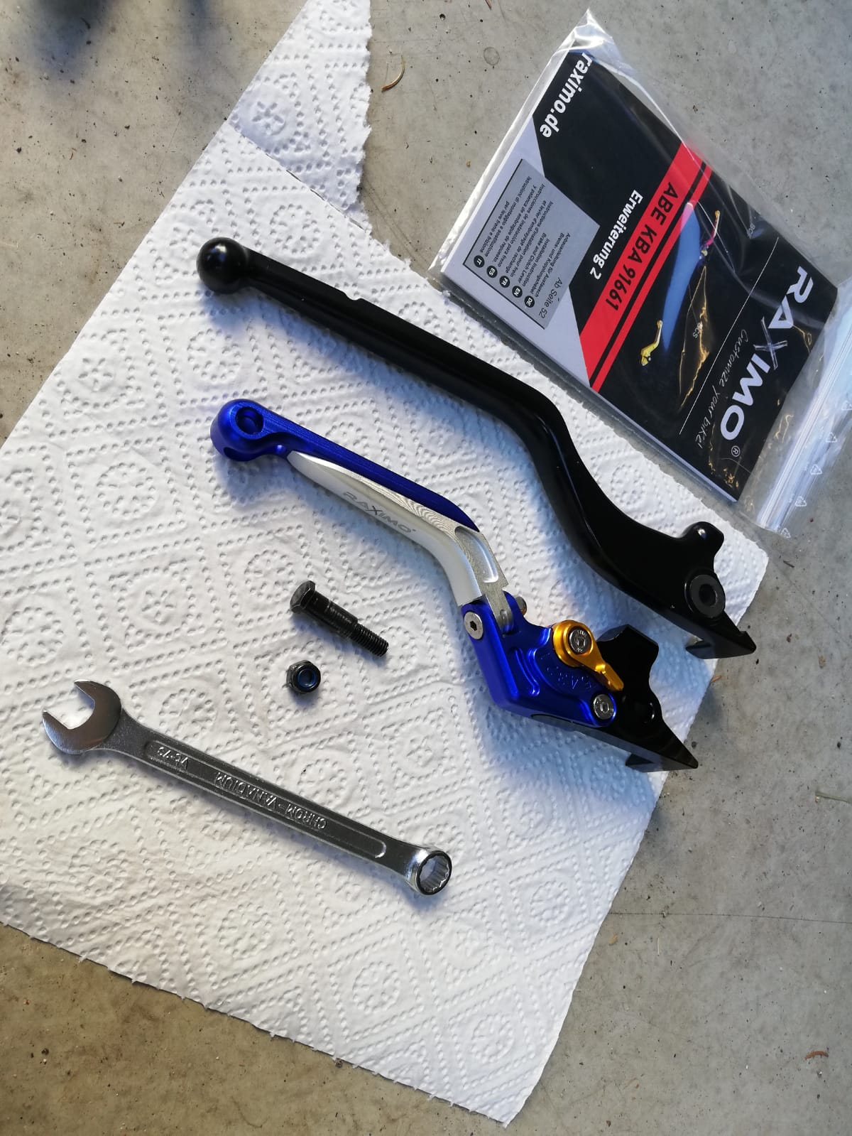

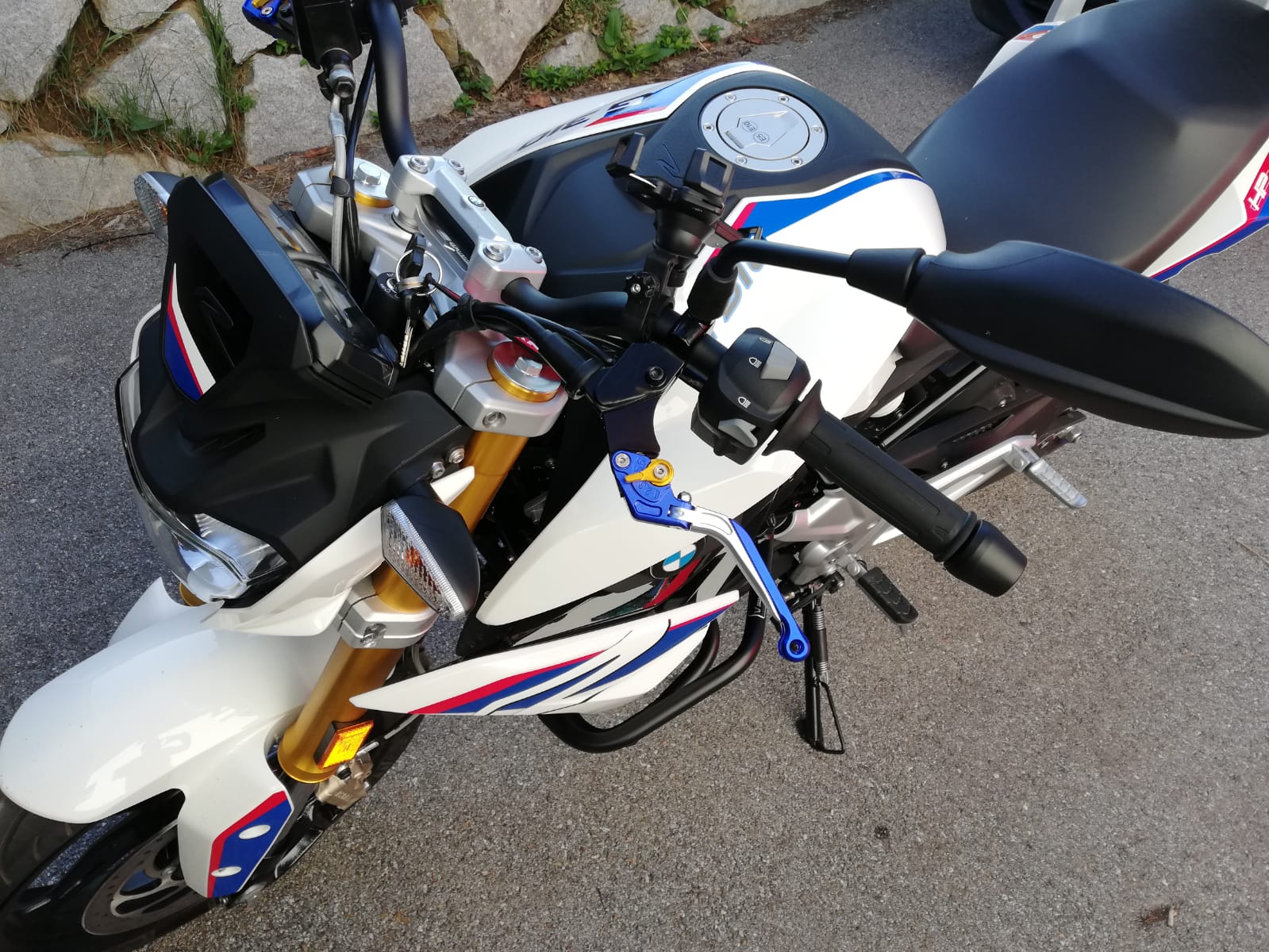

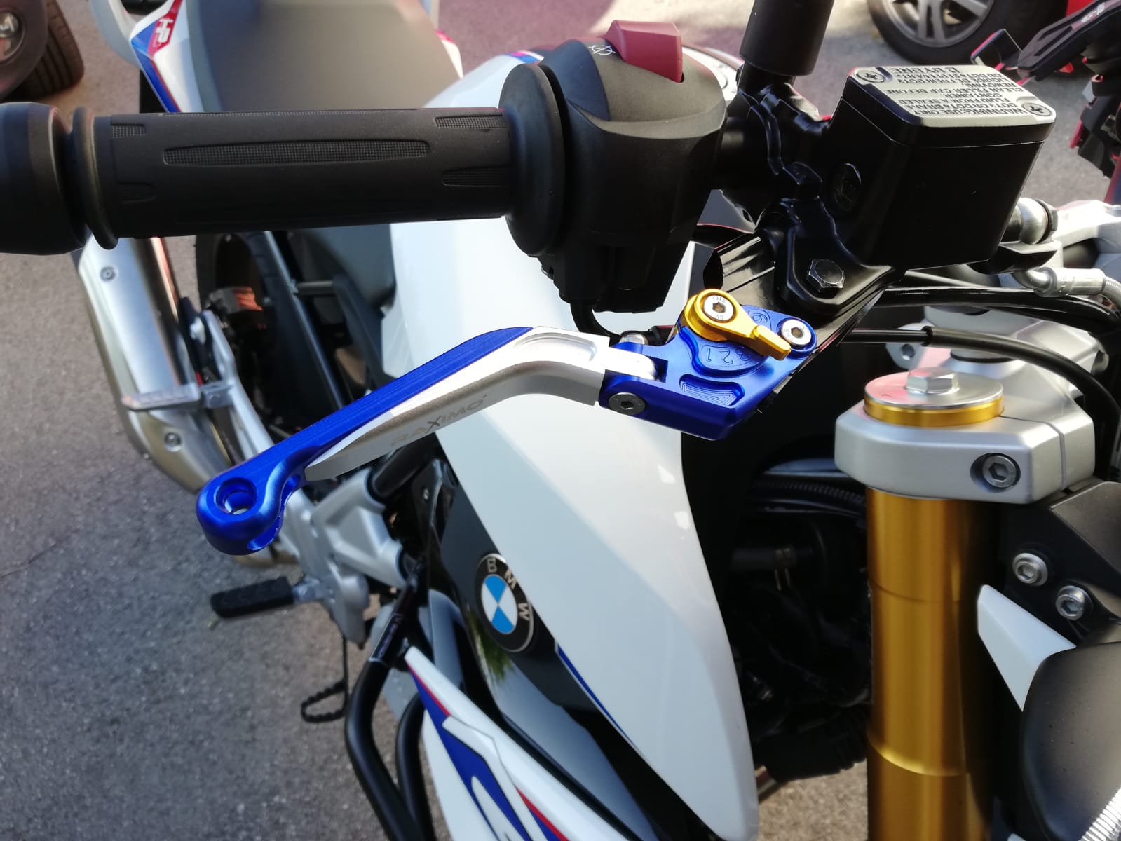

Servus ... !
Habe die Hebel sehr rasch bekommen und montiert. Hatte voll die Freude am ersten Schrauben am neuem Bike :)
Montage war sehr leicht ... 2 Schrauben und 2 Muttern ... fertig.
Kupplung war easy am Motor zu lösen... dann war die lästige Spannung am Seil weg.
Vom Handling sind die Griffe für mich deutlich besser als die Originalen ... einfach näher am Gas und leichter zu erreichen.
Optik ist der Hammer ;)
Qualität stimmt meines Erachtens.
Bei der Montage wollte ich mit Silikon-Fett arbeiten aber das war zu dick ... der Bremshebel hat nicht mehr vollständig rückgestellt und das Bremslicht blieb an :/ ... also mal wieder Silikon-Spray ... jetzt gehts und ist sehr leichtgängig.
Ich kann das echt nicht haben wenn ich Metall auf Metall reiben spüre ;)
LG Andi
