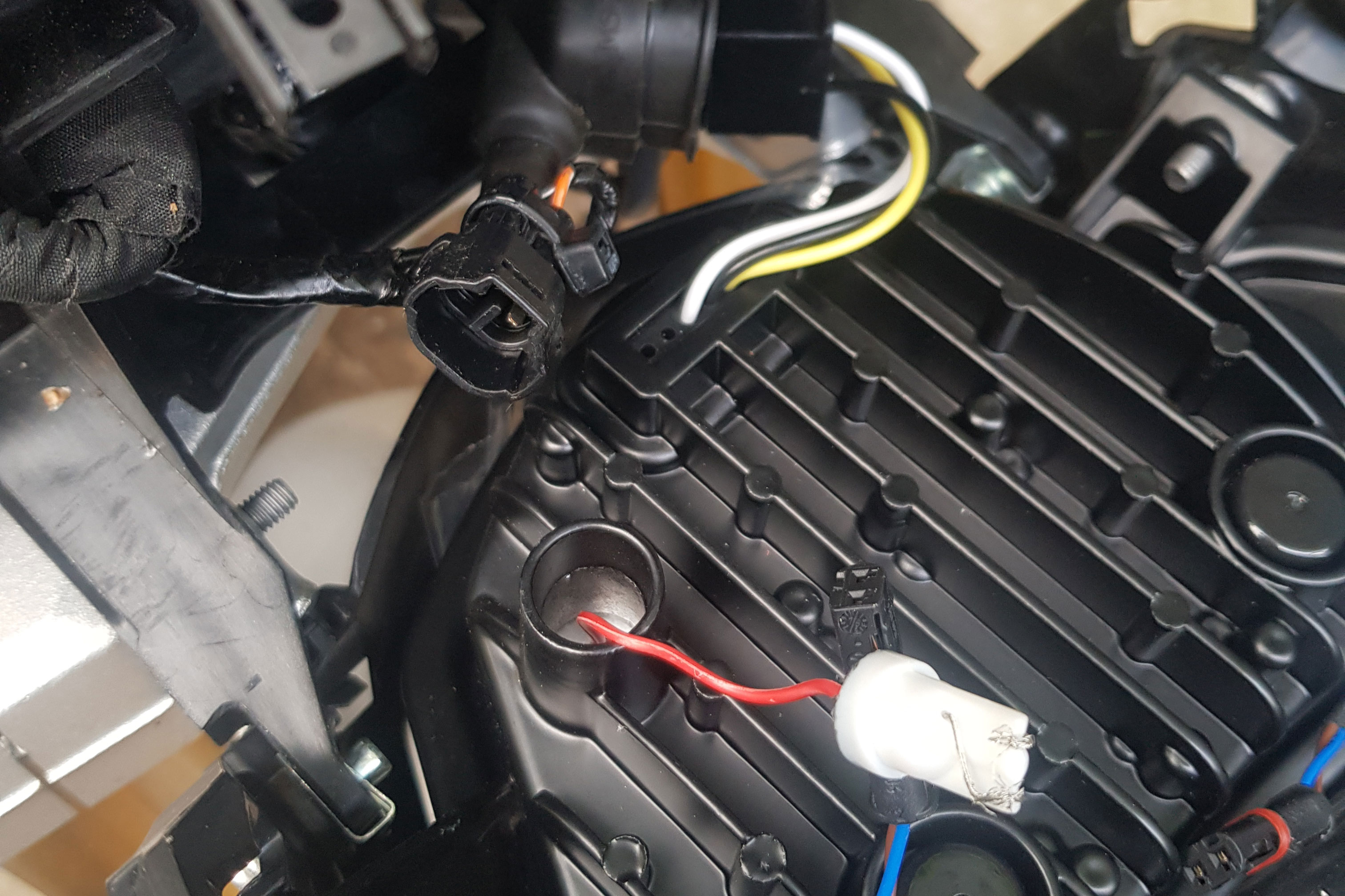

Ich bin seit kurzem stolzer Besitzer der g310r. Den Scheinwerfer habe ich mir direkt bestellt gehabt und eingebaut. Das ging kinderleicht und war gar kein Aufwand. Jedoch scheitere ich bei dem kleinen Stecker mit dem roten Kabel.
Er passt nicht in den BMW Stecker rein.
Wie habt ihr das gehandhabt? Habt ihr einen Tipp?
Da das Licht zum Tagfahrlicht gehört, würde ich es gerne auch nutzen.

Ich habe (noch) nicht auf LED umgerüstet, aber ich denke du musst das kurze Stück Standlichtkabel aus dem originalem Scheinwerfer mit verwenden, sprich du musst die Fassung des Standlichtes herausziehen, die Standlicht-Lampe abziehen und die ursprüngliche Standlichtfassung ist jetzt dein "neuer Stecker", den du für den neuen LED-Scheinwerfer verwenden musst....

Hey Bäda,
es ist mir schon ein wenig unangenehm, dass ich nicht selber drauf gekommen bin.
Dein Tipp hat zum Goldtopf geführt. 1000 Dank!!!
Der Scheinwerfer läuchtet richtig gut. Ich bin gespannt ihn im Praxisalltag auszuprobieren.
Vielen, vielen Dank, nun kann es wieder auf Tour gehen
